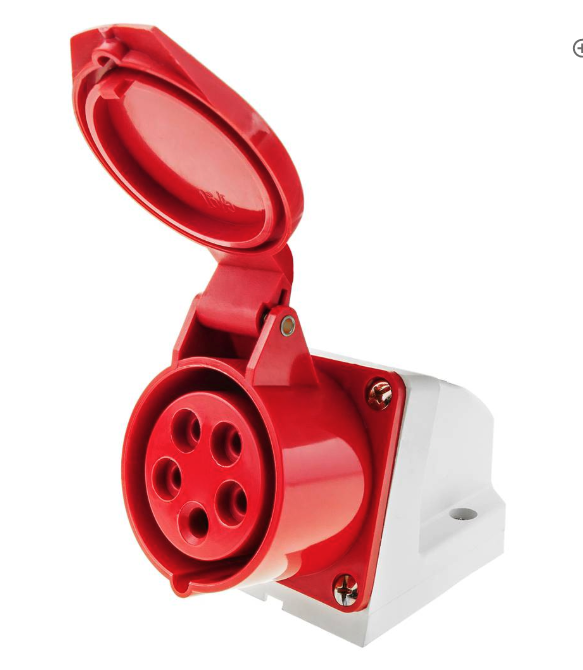

Det är ju inte för inte som WC är trefas...
Dags för en sån kanske?
Dags för en sån kanske? Bild
Jag vet det, men en medtagbar laddsladd är långt mer användbar. Nu har jag redan en sån så jag har ingen anledning att byta.
När jag hittat en lösning som ger mig all flexibilitet och styrning jag vill ha så kommer jag uppgradera till box. Det eller om det skulle bli riktigt billigt så jag strunt i om det är bra eller inte.
Det bästa och billigaste verkar vara två WC med ev Typ1 adapter till Leffe. Kanske kombinerat med en RasperryPi som bevakar huvudsäkringen.
