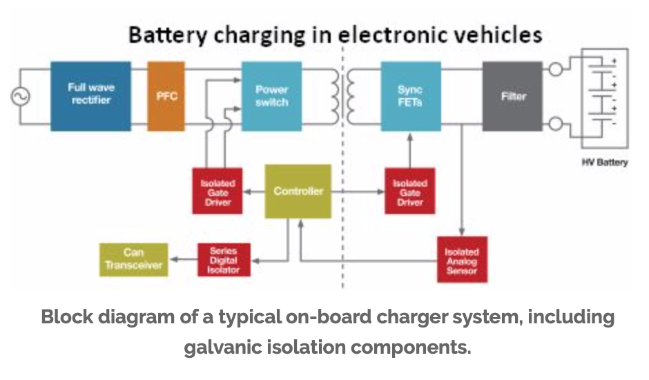

renes
Inlägg: 1692
Re: Läckströmmar - fortplantning till grannar
Inlägg av renes »
HenrikC skrev:
När det gäller bilar med separata laddare, vilket är de allra flesta, vet jag faktiskt inte om alla har transformatorer eller om vissa använder induktorer. Alla jag har sett datablad på är dock isolerade. Ett exempel är den här, vilken till och med är dubbelisolerad.
Det där databladet var inte tydligt när det gäller galvanisk isolering eller kapselisolering, men det spelar ingen roll.
Jag hittade den här artikeln som faktiskt förklarar en del. Inte sagt att just Tesla gör så här, men det är fullt möjligt:
https://www.powerelectronictips.com/gal ... e-systems/
I allra första diagrammet visar man laddningskretsen och där isoleras effektivt inkommande från batteriet med en full transformator. Så där har du rätt. Men inte med en 220 V trefas, eftersom det skulle bli åt skogen för stort och klumpigt, och där har jag rätt. Vad man gör är att man först likriktar inkommande, sen skapar en högfrekvent växelspänning från den och sen transformerar upp eller ner via transformator, som då kan vara betydligt mindre, lättare och effektivare (eftersom frekvensen är högre). (Det är ju så man gör i de flesta switched power supplies.)
Sen står det en hel del annat intressant i artikeln också.
