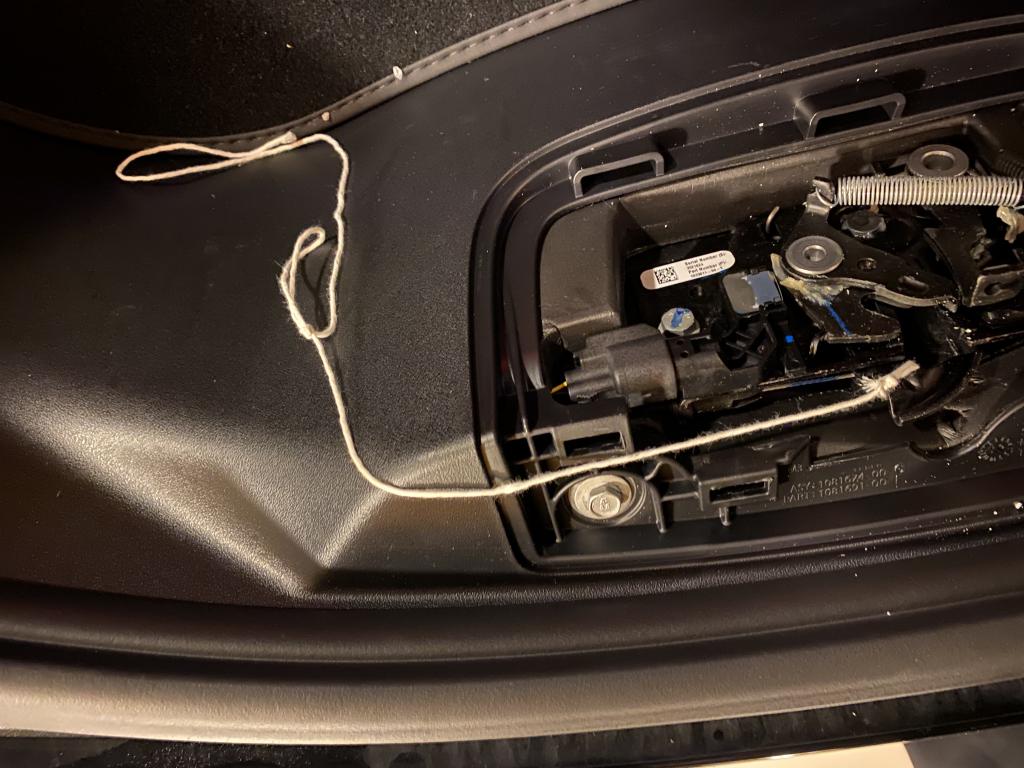

Re: Frunk går inte att öppna
När jag väl lyckats att lirka upp frunken så knöt jag i en egen manuell öppning. Perfekt så man kan fylla på spolarvätska medans man väntar på att få komma in till SC och åtgärda den felaktiga motorn.
