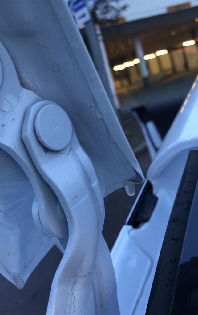

Körde genom kraftigt regnväder igår och märkte efter det att jag hade vatten inuti bakluckan. Alltså inte i skuffen utan i luckan självt, det skvalpade när jag öppnade och stängde.
Vatten leddes ut genom hålen i framkant om luckan stod öppen. Känns inte helt rätt. Vad händer med vattnet om lyckan inte öppnas? Ska det ligga kvar tills det dunstar då? Eller finns det fler dräneringshål?
Såg en film om just detta på någon annan site för bara någon vecka sedan men lyckas inte hitta den nu och själv hann jag inte få fram telefonen för att filma innan vattnet hade slutat rinna men det rann bokstavligen ut hålet när bakluckan var öppen.

Det där måste väl vara ett konstruktionsfel? Plåten är ju inte bockad ordentligt i hörnet..

Se till att få bytt luckan. Den kommer börja rosta för dig.

Tveksam till det, dörrarnas vikning/bokning av plåten ser likadan ut så jag tror det är ett medvetet val för att skapa dränering eller besparing av plåtevilirish skrev:Det där måste väl vara ett konstruktionsfel? Plåten är ju inte bockad ordentligt i hörnet..
Edit (förtydligande) Tveksam till att det är en omedveten miss som är orsaken. En ogenomtänkt konstruktion kan det absolut vara (hade huvudet på annat håll, min definition på konstruktionsfel blev helt uppåt väggarna)

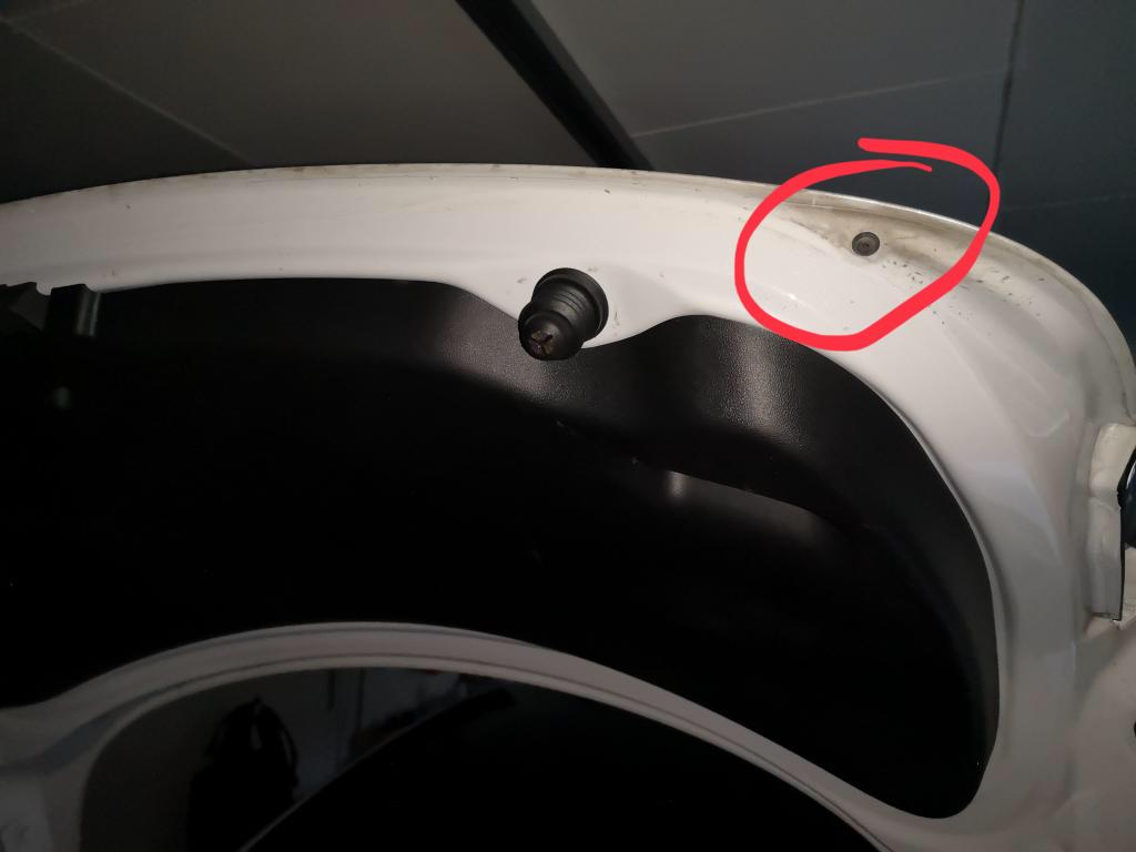

Det måste finnas öppningar så att ev kondens/väta dräneras ut. Möjligen finns motsvarande i nederkant som är igensatt av smuts?

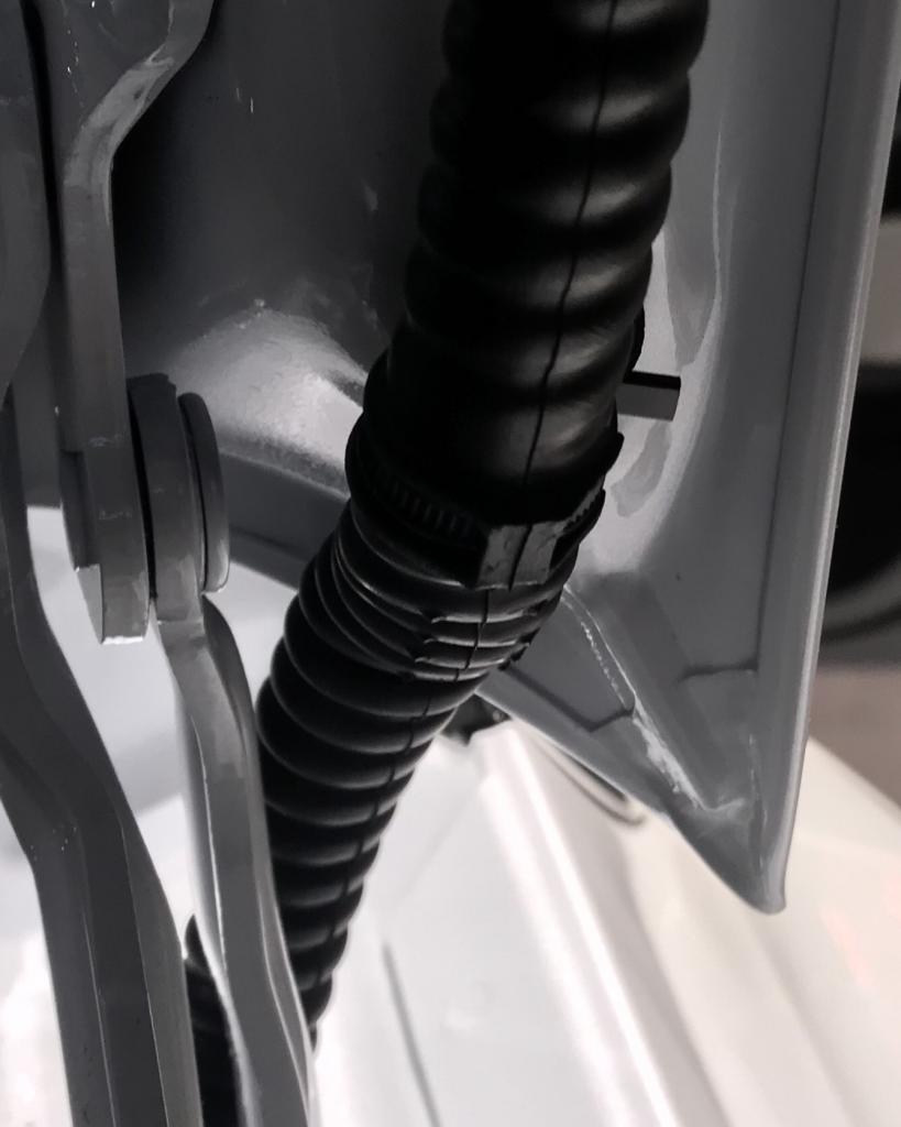

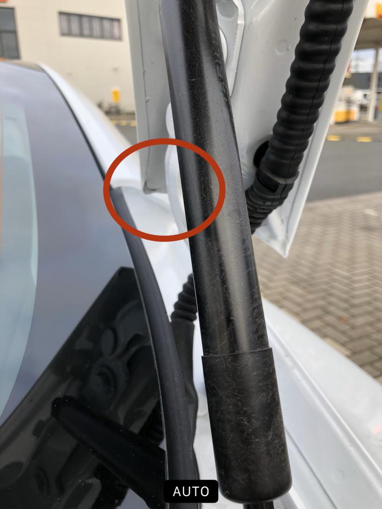

Ser ut som plåten inte är ordentligt bockad. Bör nog varken läcka in eller ut i detta hörn.
Här kommer en bild till.

Annan plats bara.. Min ser likadan ut där upptäckte jag nu när jag kollade.Elix747 skrev:Ser ut som plåten inte är ordentligt bockad. Bör nog varken läcka in eller ut i detta hörn.

Denna är helt nyBejje skrev:Den där ser ju helt annorlunda ut.Elix747 skrev:Ser ut som plåten inte är ordentligt bockad. Bör nog varken läcka in eller ut i detta hörn.
Hur gammal är bilen?
Ytterligare itterativ uppdatering/justering av konstruktionen känns det som.

Kolla alla hörn och andra sidan. Min ser som sagt likadan ut på ena hörnet på högra sidanElix747 skrev:Denna är helt nyBejje skrev:Den där ser ju helt annorlunda ut.Elix747 skrev:Ser ut som plåten inte är ordentligt bockad. Bör nog varken läcka in eller ut i detta hörn.

Jag har hål i nederkant på luckan men där sitter det små svarta gummi/plast saker. Tror inte de hålen är tänkta till dränering.BrooklynS skrev:Det måste finnas öppningar så att ev kondens/väta dräneras ut. Möjligen finns motsvarande i nederkant som är igensatt av smuts?

Från början var det plastpluggarBejje skrev:Jag har hål i nederkant på luckan men där sitter det små svarta gummi/plast saker. Tror inte de hålen är tänkta till dränering.BrooklynS skrev:Det måste finnas öppningar så att ev kondens/väta dräneras ut. Möjligen finns motsvarande i nederkant som är igensatt av smuts?
Sen bytte tesla ut till annan sort med hål
( svårt att förklara hur dem ser ut )
Har du pluggar utan hål så är det märkligt om det är ny bil
Även märkligt om det är gammal bil då tesla aktivt bytt ut dessa även på gamla bilar

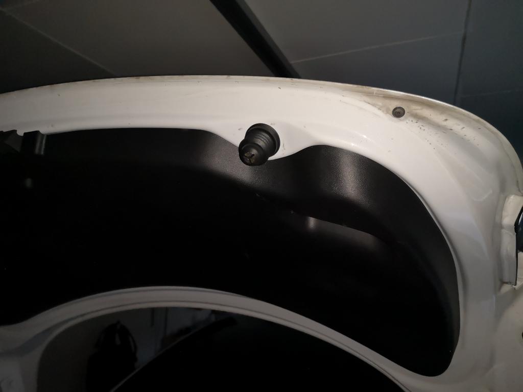

Var ut och kikade på min lucka, inte en tillstymmelse till dräneringshål. Hur skall detta fungera? Kondens kommer det bli i luckan, det blir det alltid.
Hade två st Mercedes c-klass kombi, luckan rostade sönder efter bara 7-8 år pga kondens och dålig ytbehandling invändigt.

Under den lilla gummipluppen överst på fotot så finns dräneringshåltor-ake skrev:Var ut och kikade på min lucka, inte en tillstymmelse till dräneringshål. Hur skall detta fungera? Kondens kommer det bli i luckan, det blir det alltid. Hade två st Mercedes c-klass kombi, luckan rostade sönder efter bara 7-8 år pga kondens och dålig ytbehandling invändigt.
En på varje sida

Men det ser inte ut till och vara lägsta punkten i luckan?
Hade det varit min bil så hade jag torkat upp insidan och Dinitrol ML behandlat insidan.
Re: Vatten inuti bakluckan (i plåten)
Nej, det är inte lägsta punkten när luckan är stängd. Har aldrig sett dräneringshål som sitter på det där viset, och inte med plastpluppar i.
På mercedesarna i fråga (S203) var det inte längst ned rosten kom, det var i "hyllan" ovanför nummerplåten.
Kondensvatten rann på insidan, ned i den punktsvetsade skarven, som var dåligt tätad, och ned runt handtaget och skyltbelysningslamporna, och där blev det kvar. Satt gummitätningar runt lamporna och handtaget, så det fanns inget sätt för vattnet att ta sig ut.
Nu har jag hursomhelst plockat bort de där plastplupparna. Det verkade inte vara blött där inne. Verkar vara någon typ av rostskydd applicerat. Vi får se om den ser ut som bilderna ovan, om sju-åtta år.
