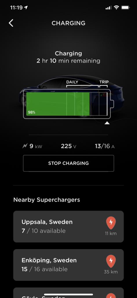

Nu vet jag inte om det här har med temperatur att göra men senaste dagarna har jag märkt att bilen laddar till 77 eller 78 procent i stället för inställda 80%. Jag upptäckte också en ny detalj i appen, nämligen att procenten anges i siffror nu medan man ställer om laddningsgränsen. Syns nedan till vänster om den feta gröna stapeln.
Intressant är att när jag ställer på 90% visar siffrorna 88%. Vid maximum visar de 98%. Ser dock ingen blå zon eller snöflinga. Vad har man dragit av här? I bilden har jag satt gränsen på max.
MS LR 2023 FSD, HW 4, 19"
Inlägg: 4758
Ort: Nerike
Re: Förvärmning av batteri
Inlägg av Tellus »
Beror på att batteriet är lite kallt, blåzon kommer vid ca 3% förlust
