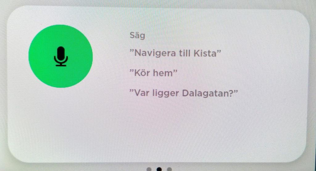

Min säger navigates to unknown, men händer inget sen. Den lägger inte in nån route i kartan och börjar navigera.LarsL skrev:Idag funkade ”Kör hem” åtminstone, även om de svarade lite dumt med ”Navigates to unknown”.
Fungerar det för någon att säga "Skriv ett textmeddelande till ..." som det står som exempel i release notesen?

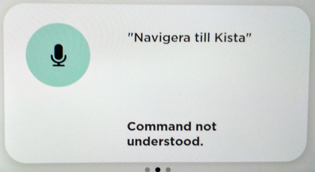

Det funkar inte för mig.Justp skrev:Har ej hunnit testa själv ännu men här ett tips som flera påstår funkar.
En hel del andra kommandon fungerar, men inte navigering. Varken "navigera till", "var ligger", "kör till" eller "visa" förstås.

Testade också, pluggade även ur usb för laddare. Full omstart, även med "stäng av" från menyn och väntat 5 minuter.BjornS skrev:Det funkar inte för mig.Justp skrev:Har ej hunnit testa själv ännu men här ett tips som flera påstår funkar.
Fungerar fortsatt lika dåligt, dvs nästan de enda som fungerar är att öppna handskfacket. Föreslagna fixen känns som en placebo fix SC föreslår i väntan på riktig uppdatering av mjukvaran så att de kan se ut som om de gör något iallafall.

Den navigerade hem till mig när jag sa kör hem. Däremot klarade den inte det mer avancerade kommandot ”Kör till Erikshjälpen i Borås” då navigerade den bara till Borås. Tidigare, innan uppdateringen, har den lyckats med den typen av kommandon.HerrNilsson skrev:Min säger navigates to unknown, men händer inget sen. Den lägger inte in nån route i kartan och börjar navigera.LarsL skrev:Idag funkade ”Kör hem” åtminstone, även om de svarade lite dumt med ”Navigates to unknown”.
