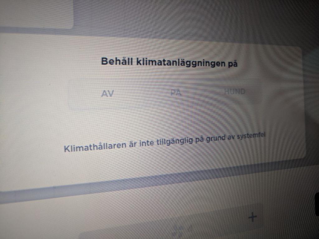

Jaha nu var det dags för nästa problem tydligen.
Laddade vid laddbox hemma vid fjällstugan, förvärmde via telefonen innan avfärd, inga problem. Skulle sedan in på en mack för att köpa lite lunch och hade hundar i bilen. Nu är plötsligt alternativen behåll värme på samt hundläge gråa och går inte att välja. Under så står det... Ja, som titeln säger.
Vad är nu detta? Hur löser man det, om det går själv? Har provat omstart av både stora samt stora+lilla skärmen utan det det hjälpt...
Klimathållaren inte tillgänglig pga systemfel

Re: Klimathållaren inte tillgänglig pga systemfel
Har haft precis samma problem, och de sägs bero på en mjukvarubugg. Prova stänga av bilen i 5minuter via under säkerhets menyn.
Jahapp, nu har den fixat sig själv... Konstigt.
Jag har fått det där två gånger sedan julklapps uppdateringen.
Satte jag i D eller R och körde någon meter så kom det tillbaka dock. Lär komma en patch.
Jag har dock inte fått den uppdateringen.NinjaNiklas skrev:Jag har fått det där två gånger sedan julklapps uppdateringen.
