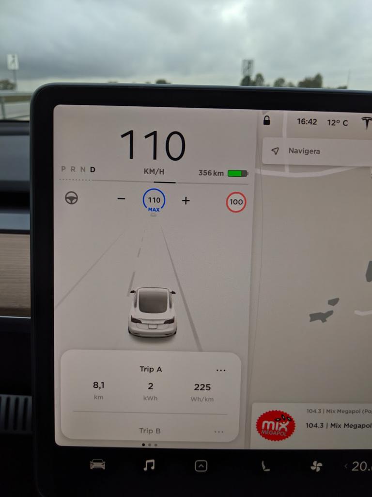

Har undersökt en del kring vad som anses vara normal strömförbrukning på Model 3 då vår bil ständigt missar sitt eget räckvidd estimat. Tänkte därför höra om era synpunkter på saken.
Vår bil, en LR AWD M3a från augusti 2019, ligger på ca 210Wh/km vid ett snitthastighet av 100km/h. Jag tog två foton som finns nedan och som visar en 50km resa (start och slut) där jag håll en hastighet av högst 100km/h... Som man kan se på bilderna så försvann 70km från den uppskattade räckvidden på en 50km resa.
Detta känns högt, mycket högre än vad jag har kunnat läsa mig till från andra foruminlägg.
Synpunkter? Förslag på lösningar?

Tack för alla svar. Mycket av det som har skrivits har jag redan bra koll på, det är nog få som inte gör en gedigen research innan köp av en Tesla. Vi är väldigt nöjda med bilen i övrigt, det är enbart denna punkt som jag är tveksam till.
Vi har gjort mycket längre resor än det ni fick se i förra testet och självklart även kört i varmare klimat men ändå haft samma eller liknande förbrukning (Wh/km) Bilden nedan togs i höst, medan vi var på väg upp till Norge (med andra ord med ett varmt batteri) och på ett tort väglag. Som ni kan se så är resultaten ungefär densamma.
Det som skapar osäkerheten är att man läser andra foruminlägg som nedanstående exempel. Där ligger man inte ens i närheten av samma siffror som Björn eller andra. Det är egentligen just därför jag ville veta vad ni andra hade för förbrukning på era egna bilar...

På den bilden har du kört 8km.adde skrev:Tack för alla svar. Mycket av det som har skrivits har jag redan bra koll på, det är nog få som inte gör en gedigen research innan köp av en Tesla. Vi är väldigt nöjda med bilen i övrigt, det är enbart denna punkt som jag är tveksam till.

Det är helt meningslöst att försöka dra några slutsatser av en sån kort sträcka.
En del av den bestod säkert i att ni stod still lite? Kupén kanske hann svalna lite? Accelererade en del? Osv.
De initiala siffrorna är allltid högre.
Du bör tittar på snittet över tiotals mil vid långkörning.
Som sagt det är väldigt många faktorer som påverkar.
Du måste ha rätt däck och fälg med rätt däcktryck. Det måste vara bra väg och torrt väglag. Inget motlut eller sidvind/motvind etc.
Återigen, det är precis som när avgasbilar testas, det är bara vid optimala förhållanden man är i närheten av officiell förbrukning, om någonsin. I verkligheten är det så gott som alltid något som gör att förbrukningen ökar. Titta på snittförbrukningen på vilken bil som helst och den lär vara iaf 20% mer.

Bilden togs i mitten av en lång resa (mellan Ystad och Oslo) efter ett laddningsstopp på Supercharger. Vi körde bra mycket mer än 8km, det är bara nollställningen av trippmätaren som gjordes för 8km sedan och efter jag satte farthållaren på 120km/h på motorväg.taliz skrev:adde skrev:

Däcktrycket ligger på 3 bar. Vägen var torr och vi körde på motorväg.
Återigen, jag är medveten om att det är många faktorer som påverkar förbrukningen, men jag läser samtidigt andra tester på forumet där man rapporterar siffror runt 30% lägre än vad vi själva har fått uppleva. Jag har aldrig haft ett snitt under 200 Wh/km sen billeveransen i september oavsett körstil, väder, däcktryck eller vind.

Första milen efter en Supecharging-session så drar bilen mycket mer. Det stabiliserar sig efter en stund. Min Model 3 brukar dra runt 300Wh/km första kilometrarna efter en SuC-session med varmt batteri när jag åker ut på motorvägenadde skrev:Bilden togs i mitten av en lång resa (mellan Ystad och Oslo) efter ett laddningsstopp på Supercharger. Vi körde bra mycket mer än 8km, det är bara nollställningen av trippmätaren som gjordes för 8km sedan och efter jag satte farthållaren på 120km/h på motorväg.taliz skrev:adde skrev:

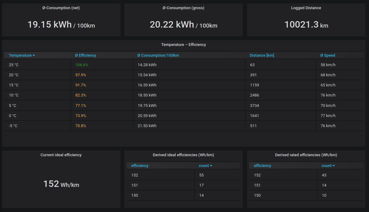

Edit: Under samma tidsperiod som du själv kört ligger jag på en snittförbrukning på 240Wh/km och kommer heller aldrig i närheten av lägre förbrukning. Men jag kör mycket motorväg. Kör jag däremot långsammare landsvägskörning kommer jag också ner mot 170Wh/km, men det är så sällan jag gör det så därför landar snittförbrukningen alltid långt över 200Wh/km.
Tror också boven är att sen du hämtade bilen så har det varit stabilt under 15 grader. Det gör enorm skillnad på bara några få grader nedåt.

Här är en bild på min förbruking sedan September. (Använder TeslaMate för o logga)
Kör 50/50 Motorväg o landsväg runt Borås trakten. Autopilot o följer hastighetsgräns (oftast).
Tesla Model 3 LR, AWD, HW3.0, EAP (FSD) sedan 4 Mars 2019.
