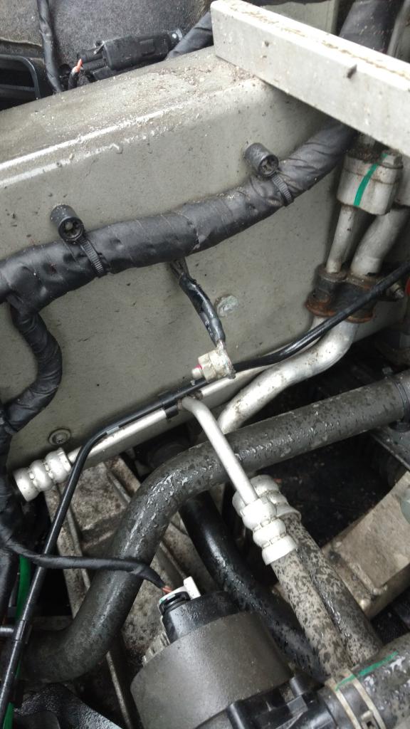

Såhär såg det ut på min...när den lossnat helt.. och bortböjd för fotografering.
Balken på passagerarsidan med frunklådan+ borttagen

Oj! Ser ut som bulten har brutits av helt?12man skrev:Såhär såg det ut på min...när den lossnat helt.. och bortböjd för fotografering.
Var det väldigt besvärligt att ta av frunklådan?
Re: Självöppnande motorhuv på S
Kanske brutits, men det mesta var olämplig materialkombo alu/järn/koppar, tesla fixade med nytt hål intill.Lessmog skrev:Oj! Ser ut som bulten har brutits av helt?12man skrev:Såhär såg det ut på min...när den lossnat helt.. och bortböjd för fotografering.
Ta bort inner (filt) och ytterfrunk(hårdplast) tar 15 min,
Se till att att hänga av 12v batteriet om du tänker fixa själv
ms 76132 "Eleamore"
