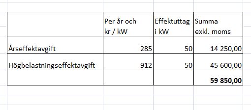

Om man tittar på detta så blir effekttariffen mycket hög om flera bilar laddar samtidigt. Ni behöver nog en lasstyrning för att kapa effekttopparna om detta inte ska bli väldigt kostsamt.

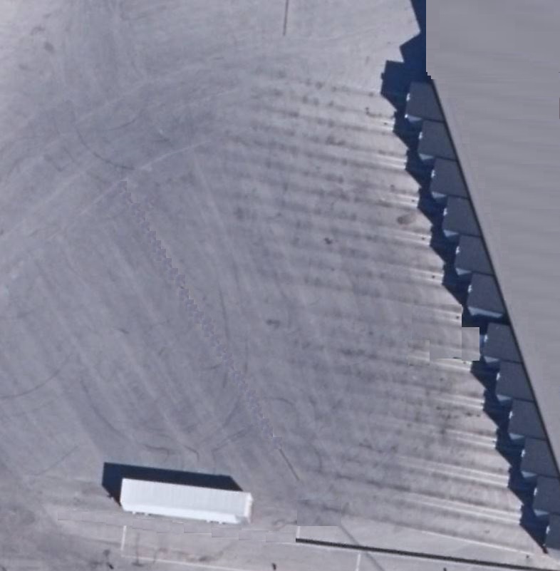

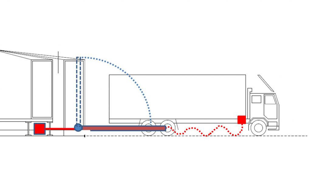

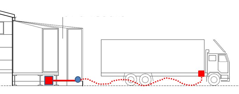

Laddarna kommer troligen bli sönderkörda om de står på körytan framför terminalen.
ABB har gjort denna skiss på terminaler för bussladdning, men det funkar inte på en godsterminal:
Tittar man däckspåren efter hur lastbilarna kör utanför lastkajer på godsterminaler så går det inte att ha något alls på den ytan:
ABB kan leverera 150 kW laddaren med 10 meter laddkabel, men den laddkabeln blir ju väldigt tung och otymplig.
Har funderat på en lång fällbar arm som laddkabeln fästs upp på, och som fälls ut när lastbilen är parkerad vid kajen.
Hittade faktiskt ett examensarbete med liknade idéer, på sidan 83 finns en bild.
https://docplayer.se/69459017-Examensar ... miljo.html
Har någon sett en kommersiell lösning och färdig produkt ännu?
Min egna skiss:
