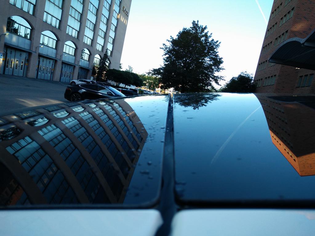

Hämtade ut en ny Model S LR i onsdags. Använde bakluckan för första gången igår.
Det hördes en knäppande och knakande ljud.
Visade sig att bakluckans glas går emot glastaket.
Vågar inte öppna den mer riskerar att något spricker.

hur linjerar luckan mot karossen i övrigt? Den bör ju ligga för högt upp för att nå glastaket... :?
Bor du nära SC så är väl ett snabbesök enklast men annars går det nog ganska enkelt justera själv också.

Har nu varit inne på SC i Infracity. Ingen där hade sett ett liknande fall. Det verkar som hela luckan är lite mer böjd än normal. Alltså tar topdelen av luckan i glastaket när man öppnar.
De gjorde en liten fix som löste problemet tillfälligt och den ska in på större ändring om några veckor. De måste väl konsulta andra för att hitta en slutlig lösning.
Kanske en helt ny lucka!

Var inne med bilen i Sätra där de lyfte på glaset på bakluckan.
Tyvärr så gick det fortfarande emot varandra. Dock inte så mycket som tidigare.
Fick boka ny tid till januari.
Lämnade in bilen då och de lyfte av taket. Byggde upp bakkanten med extra lister. De hade den i 4dagar i Infracity.
Nu fungerar det som det ska. Svaret från Tesla är att troligen då är balken under bakkanten på taket på toleransgränsen och luckan också men åt andra hållet. Då blir det krock.
Taket är dessutom nu monterat 2-3mm längre fram. Glipan är lite större.
