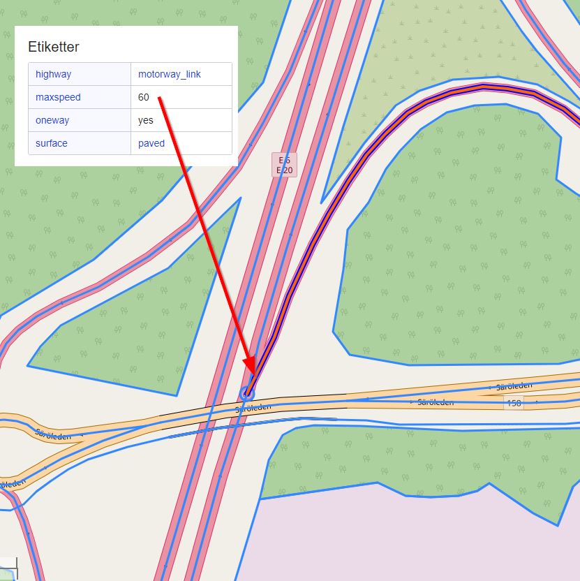

Hej,
Har funderat lite på varför det uppstår fantominbromsningar i vid vissa avfarter på motorvägen. Min gissning var att det har med kartdata att göra eftersom Tesla inte fått bort problemet trots många nya releaser sedan upptäckten.
För att kontrollera detta kollade jag på https://www.openstreetmap.org/way/147779368 hur kartdatat såg ut.
Mycket riktigt kunde jag konstatera att just den avfarten som orsaker en kraftig fantominbromsning var skyltat med 60km/h ända ut till "anslutningpunkten" i motorvägsbanan medans referensavfarten var skyltat med samma hastighet som motorvägen (100).
Nu gör ju en stjärna ingen natthimmel så det vore intressant om det är fler som har avfarter som brukar ge fantom inbromsningar och ville kolla hur dessa är utmarkerade på open streetmap.

Jag vet inte var Openstreetmap hämtat sin data, men kolla gärna i https://nvdb2012.trafikverket.se/SeTransportnatverket och se om det är likadant uppmärkt där. (Skriv in "hastighetsgräns" i rutan till höger där det står "Välj vad vill du se i kartan".)

Tack för tipset. Här ser det ut som om hastigheten är rätt markerad.Surfaren skrev:Jag vet inte var Openstreetmap hämtat sin data, men kolla gärna i https://nvdb2012.trafikverket.se/SeTransportnatverket och se om det är likadant uppmärkt där. (Skriv in "hastighetsgräns" i rutan till höger där det står "Välj vad vill du se i kartan".)
Återstår att titta på Google då som används i bilen...

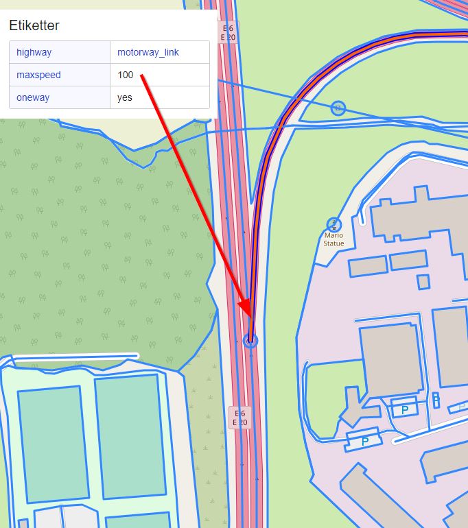

Okej det är ju väldigt incessant för det är bara i OpenStreetMaps som hastigheten skiljer på den här specifika platsen. I Waze och trafiverkets db är det samma hastighet som på motorvägen.MrStarhouse skrev:Jag har också för mig att jag läst nånstans att dom börjat använda OpenStreetMap som kartldatabas. Var väl Google från allra första början.TiborBlomhall skrev:Är du säker på det? Jag tror att iaf indirekt används openstreetmap kartor även för navigatorn.
Men jag har också kollat på avfarten till falkenberg SuC där jag vill minnas jag fick felet en gång när jag åkte förbi, men där stämmer det (Och numera brukar jag inte få ryck där, ingen ändrings historik i OSM.org som tyder på ändring heller)
Kan ju vara av intresse att börja redigera lite kartor för att se om det händer något.
