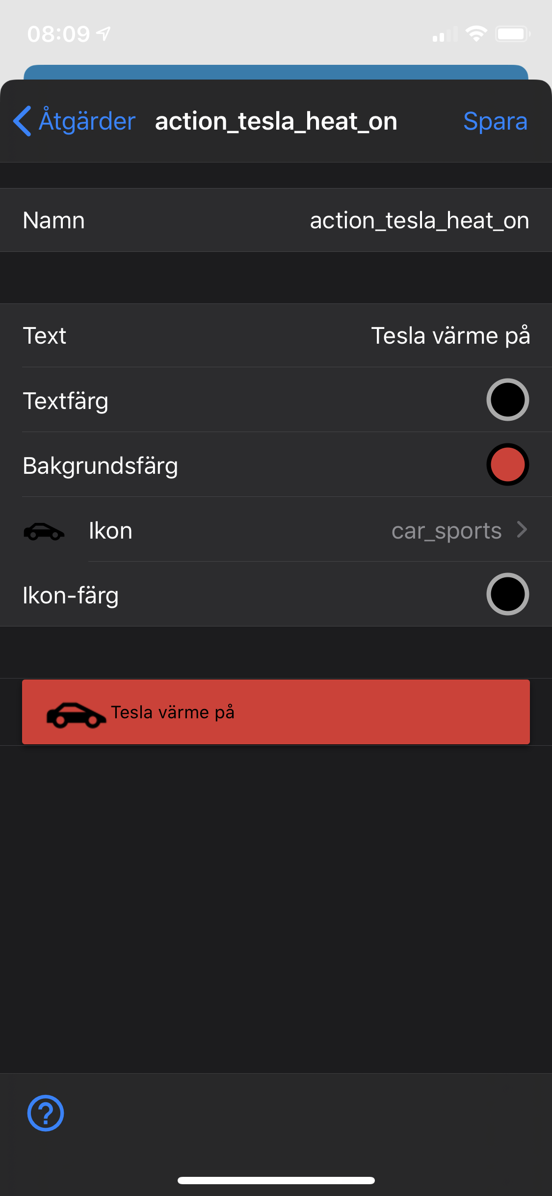

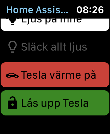

Har man kopplat sin Tesla till Home Assistant kan man lägga upp fjärrkontroll av bilen i Apple Watch efter eget huvud, utifrån de funktioner som stöds i Home Assistant (laddning, maxladdning (kan vara bra om man drar över vid SC-paus, AC, lås än så länge - hade varit snyggt om man kunnat styra även biltutan från Home Assistant, och kopplat den till huslarmet...). ´
Själv har jag lagt till att slå på värmen i bilen, nedan 26 grader för att snabbtina vintertid. Får se om jag även lägger upp 18 för kylning sommartid, eller bara 21 grader oavsett. Så här års är mitt behov oaftast att snabbt värma upp kort innan jag ska åka. Gott att göra direkt från handleden istället för att behöva plocka fram mobilen.
-- id: 'whatevah'
alias: 'Action: Turn on Tesla heat'
trigger:
- event_data:
actionName: action_tesla_heat_on
event_type: ios.action_fired
platform: event
condition: []
action:
- data:
entity_id: climate.tesla_model_s_hvac_climate_system
service: climate.turn_on
- data:
temperature: 26
service: climate.set_temperature
Kod för att låsa upp.
- id: 'whatevah2'
trigger:
- event_data:
actionName: action_tesla_unlock
platform: event
condition: []
action:
- data:
entity_id: lock.tesla_model_s_door_lock
service: lock.unlock
Bifogar skärmdump från Apple Watch och från konfigureringen i Home Assistants app. Kontrollerna blir även tillgängliga från iPhones hemskärm.
Apple Watch och Home Assistant
