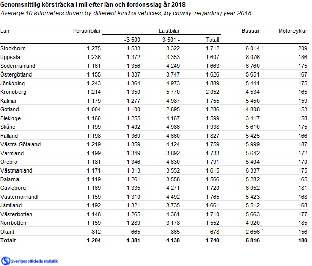

Om ni vill ha relevanta siffror att leka med så rullar bilar i Stockholm län ca 1300mil/året. (som fö är längst i landet).
Användarens profilbild
[JM]
Inlägg: 1805
Re: Elbilar minskar ACs elförbrukningen i storstäder
Inlägg av [JM] »
dstr skrev:
Svenssons skrev:
700 miljoner kWh säger ingenting om uppvärmning i staden. En miljon avgasbilar som tankar fullt kör knappast 80 mil inne i en och samma stad under en dag.
47 miljoner kWh/dag säger lika lite. Vem tror att det i en stad finns en miljon bilar som varje dag kör över fem mil inne i staden?
1200mil i snitt i sverige om man ska tro på denna...
https://www.trafa.se/globalassets/stati ... 8_blad.pdf
Så om stockholmare kör minst så är det nog lägre än 1200mil
Stockholmare kör LÄNGST.
Läste lägst. Carry on
Ja, fast per kapita kör stockholmare minst. https://teknikensvarld.se/stockholmare- ... i-sverige/
