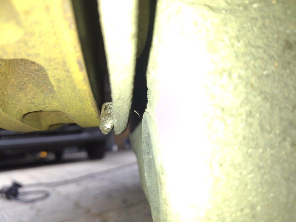

Sten bakom bromsskölden, få bort?

Gahhh. Det låter inte vackert just nu. Trånga sköldar utan chans att komma åt bakom ser det ut som. Förbi däckverkstan imorgon om ingen har någon bra lösning här....Tips emottages tacksamt då jag inte glider fram ljudlöst nu.

backa och pumpa bromsen 10-20 meter helst ojämnt underlag

Backade i en vid cirkel på en parkeringsplats och stenen lossnade. Skönt!

Hadde en i förra veckan och först lät det som tågvagnar som bromsar men gnisslande försvann inte helt på en vecka så jag fick ta av hjulet och pilla ut stenen.

Hade samma fel för några veckor sedan o det lät ordentligt illa. Tog en högtryckstvätt o blåste rent, sedan försvann det.
