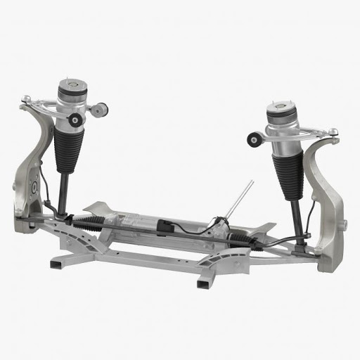

Det är inte så det glappar när man kör över en trottoarkant vilket är aktuellt om man har ett slitet stabilisator-stag eller sliten spindelled. Antar att Teslans hjulupphängning är av typen MacPherson, rätta mig gärna om jag har fel.
Du är rättad! ;)
