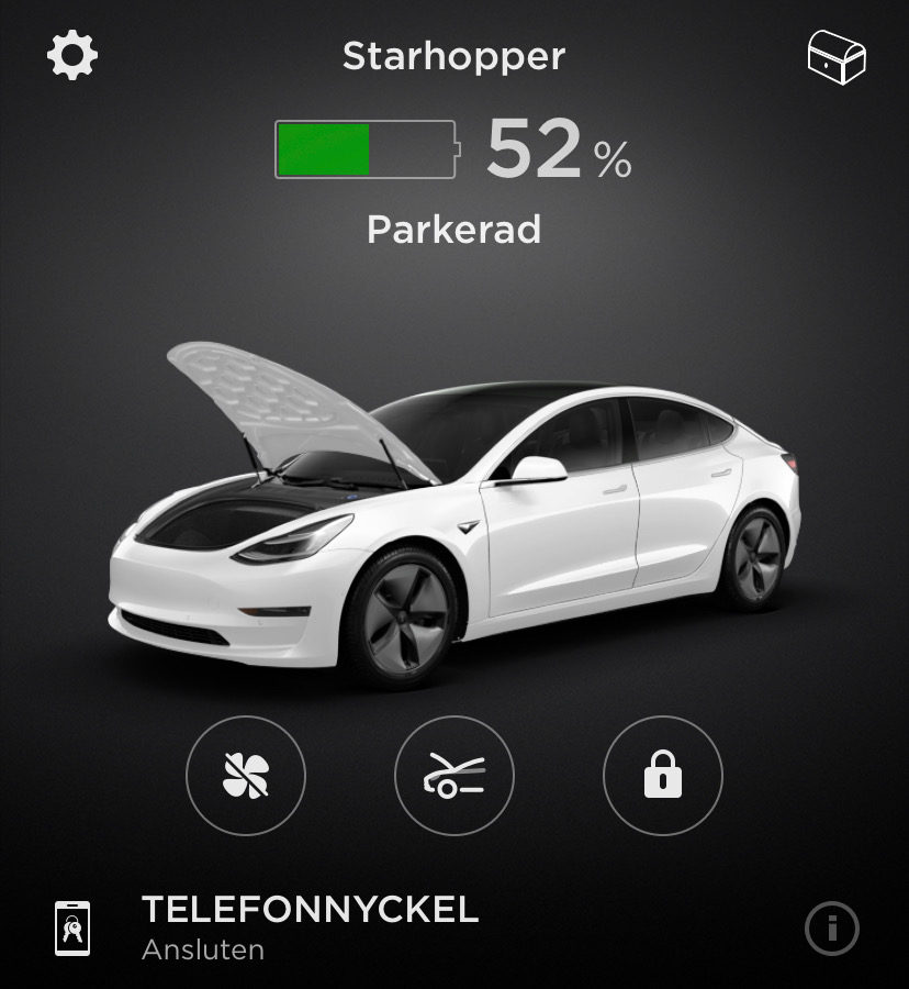

Kom till jobbet imorse (-6 grader) och skulle ta fram laddkabeln ur frunken.
Klickar på öppna frunk men den poppar inte upp.
När jag står vid bilen hör jag hur mekanismen låter som vanligt men den släpper aldrig upp huven så man kan öppna den.
Bilen tror att huven är öppen men den är väldigt stängd, även om jag trycker igen den så att säga. Fryst eller nåt som är trasigt tro?

Vi provade även att en kollega tryckte ner huven medan jag låste upp den från appen men ingen skillnad. Huven var verkligen fast och rörde sig inget, varken neråt eller uppåt.
Vid lunch hade temperaturen krupit upp kring nollan och bilen användes för att åka och käka lunch. Tillbaka på jobbet och provade igen och då poppade huven upp. Finns två försänkningar i karossen som huvens gummiklossar går ner i, där var det is-rester. Så troligtvis att vatten ansamlats i dom försänkningarna och effektivt frusit fast huven i karossen.
Säkert högre temp plus att jag körde runt med bilen så allt rörde på sig så var allt funkis sen igen.
