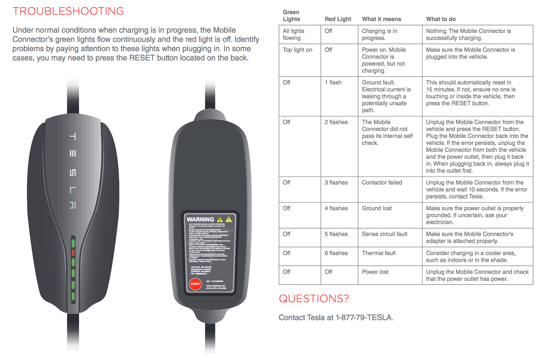

5 betyder "Sense circuit fault"
Lösningsförslaget antyder att det kan vara problem med adaptern. Provat att byta mellan schuko och trefas för att se om det gör någon skillnad?

Testade nu med 230V schuko adaptern och samma fel blinkning på laddaren. Laddaren är nog slut då bara.
