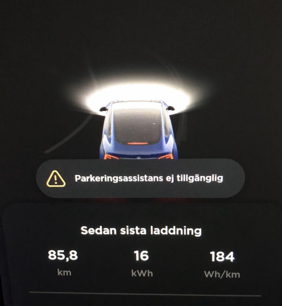

Fick detta felmeddelande för några dagar sedan, försvann ej efter sista uppdateringen. Tydligen någon i Norge som fått samma fel samtidigt. Några fler?
Ska testa power down i morgon.

Har samma sen före jul. Tesla misstänker defekt ultraljudssensor fram - ska åtgärdas om en dryg vecka.

Samma för mig sedan en vecka drygt. Filbyte med autopilot funkar inte heller.

Min bil fixades igår. Kortslutning i kabelhärva framme vid sensorerna - kabelhärva bytt. Dessutom kontroll av kamerafäste i vindrutan.

Kortslutning? Sa dom hur det kan ha gått till?

Hur länge tog det att laga? Ranger?

Nope. Bara att det var kortslutning till en sensor; ”Confirmed customer concern. Alerts are active on S2 parking sensor (front left number to from wheel). Measured wires to sensor, found short in wire. Removed and replaced fascia harness. Customer concern no longer present.”

Lämnade bilen 11, fick först sms att den skulle stanna över natten och en halvtimme senare att den var klar. Då var klockan fem och jag skulle inte hinna till Segeltorp. Hämtade den i morse.
