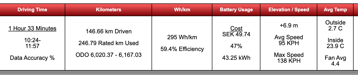

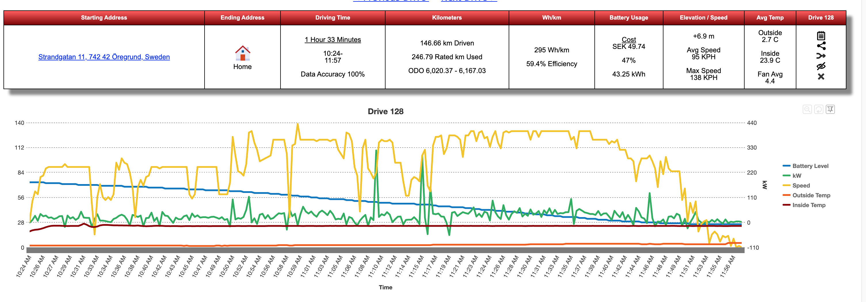

Hej!
Min bil verkar dra lite mycket jfr m andra Raven MX?
Här är ett exempel på logg från TeslaFI på en resa med mycket motorväg Öregrund-Stockholm där jag var själv i en olastad bil.
Lätt regn, 3 grader C. Stolsvärme på. AC på 21 grader, fläkt på auto.
Har någon annan MX Raven som kan jämföra?
146.66 km Driven
246.79 Rated km Used
ODO 6,020.37 - 6,167.03
295 Wh/km
59.4% Efficiency
Avg Speed
95 KPH
Max Speed
138 KPH
Outside
2.7 C
Inside
23.9 C
Fan Avg
4.4

Törstig?
Det där är inte mkt mer än vad min M3P drar.
Hög hastighet, låg temp, regn och motvind gör att förbrukningen närmare fördubblas mot rated.

Re: Förbrukning Raven X

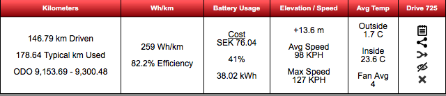

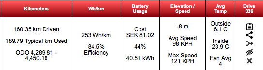

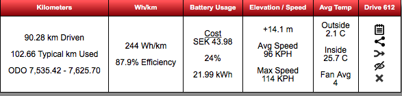

Kör du med 22"? Då tycker jag förbrukningen är helt normal. Här har du en körning med min XP100DL (VIN 155xxx strax före raven) med genomsnittshastighet på 96km/h i samma temperatur, höll dock inte mycket mer än 110km/h. AC på 23°C samt ensam i bilen, vill minnas att det var lite motvind.
Också motorväg vintertid:
Mot/medvind spelar väldigt stor roll.
Hade 350wh/km Stockholm- Sundsvall och runt 270 vägen tillbaka en vecka senare med samma förhållanden i övrigt.
Nej jag har 20" och Raven LONG RANGE så jag tycker att förbrukningen borde vara mkt lägre än detta då jag ligger på lägre genomsnittshastighet än dig och nästan 50Wh/km högre.NEO skrev:Kör du med 22"? Då tycker jag förbrukningen är helt normal. Här har du en körning med min XP100DL (VIN 155xxx strax före raven) med genomsnittshastighet på 96km/h i samma temperatur, höll dock inte mycket mer än 110km/h. AC på 23°C samt ensam i bilen, vill minnas att det var lite motvind.
Jag har kört till Oslo i ordentligt regn och motvind med min X, och samtidigt extremt tung på foten. Då snittade jag 280Wh/km med 20". Men jag håller med, vind och regn spelar stor roll. Därför blir det svårt att jämföra tal egentligen om man inte kör samtidigt på samma sträcka med samma förutsättningar. Då kanske man kan hitta ett mönster.[JM] skrev:Mot/medvind spelar väldigt stor roll.
Ah OK det förklarar en hel del. 20" är tyvärr rätt tunga och dessutom staggered (bredare fälgar och däck bak) mina körningar är med 19" cyclone square (alla fälgar och däck lika breda) när jag körde med original 20" snittade jag omkring 260Wh/km. Långkörning med 20" gav runt 260-285Wh/km i 110+. Jag tycker ärligt talat inte dina siffror är på något sätt alarmerande med tanke på regn, 20" och motorvägsfart. Det bevisar egentligen bara att X Raven inte alls är mycket snålare i motorvägsfarter utan enbart under 90km/h.spacecoin skrev:Nej jag har 20" och Raven så jag tycker att förbrukningen borde vara mkt lägre än detta då jag ligger på lägre genomsnittshastighet än dig:NEO skrev:Kör du med 22"? Då tycker jag förbrukningen är helt normal. Här har du en körning med min XP100DL (VIN 155xxx strax före raven) med genomsnittshastighet på 96km/h i samma temperatur, höll dock inte mycket mer än 110km/h. AC på 23°C samt ensam i bilen, vill minnas att det var lite motvind.

Intressant. Tack för feedback!NEO skrev:Ah OK det förklarar en hel del. 20" är tyvärr rätt tunga och dessutom staggered (bredare fälgar och däck bak) mina körningar är med 19" cyclone square (alla fälgar och däck lika breda) när jag körde med original 20" snittade jag omkring 260Wh/km. Långkörning med 20" gav runt 260-285Wh/km i 110+. Jag tycker ärligt talat inte dina siffror är på något sätt alarmerande med tanke på regn, 20" och motorvägsfart. Det bevisar egentligen bara att X Raven inte alls är mycket snålare i motorvägsfarter utan enbart under 90km/h.
Raven ska väl vara ca 10% snålare. Problemet är ju att externa faktorer påverkar extremt mkt mer än så.
Man måste köra samma sträcka åt samma håll i samma hastighet, samma väder och vind, likadana fälgar och däck med samma tryck, samma AC inställningar, båda förvärmda lika länge från samma grundtemp, etc etc...

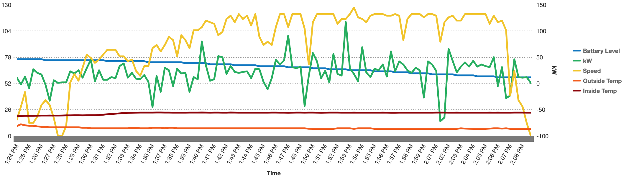

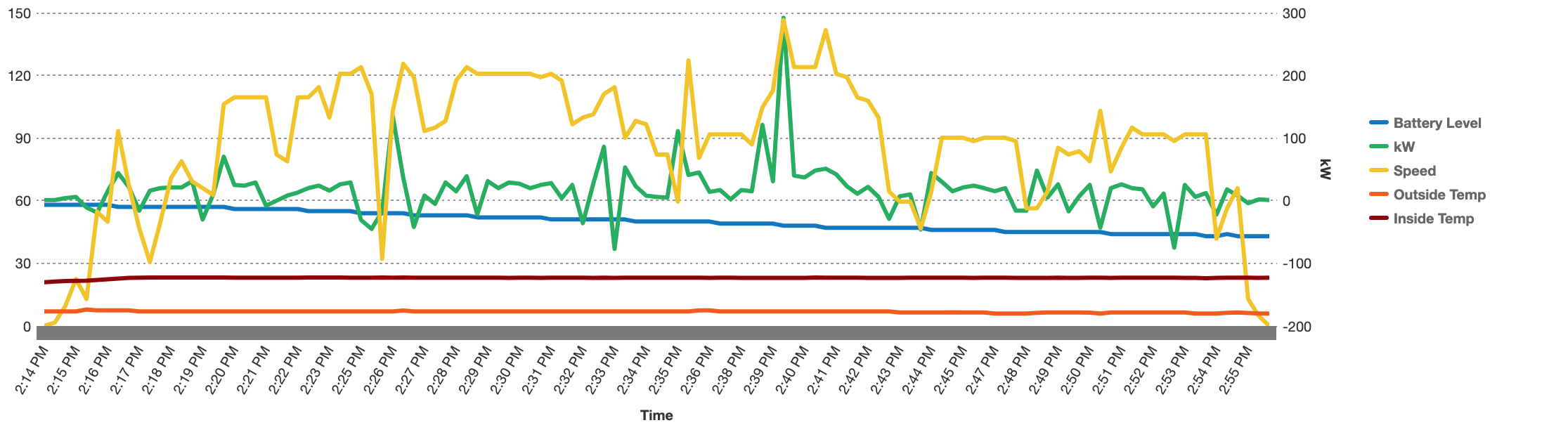

TeslaBjörns 1000 km gav 229 Wh/km på sommaren med 20"
258 Wh/km lite senare/kallare:
