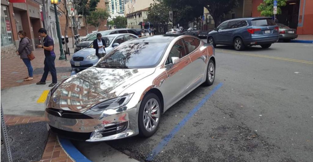

Re: Frågor och svar när det gäller foliering
Ska man foliera sin Tesla med Chromefolie?
