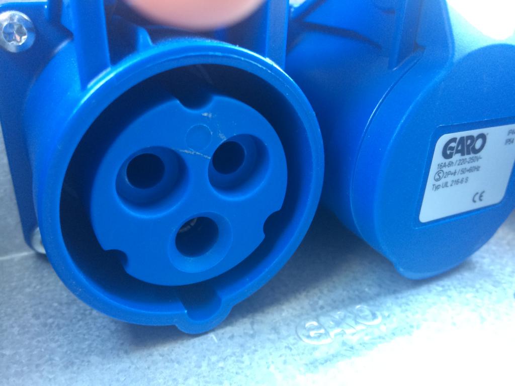

Den här kontakten finns på laddstationerna på Örebro universitet. Vad behöver jag för sladd?

Vanligt 1 fas 16A uttag.
Även kallad blå handske.

Norska blå (samma som husvagn). Borde finnas att köpa hos Tesla annars kan man göra en skarvsladd till Schuko men då är det lite tveksamt att ladda på för fullt (vilket visserligen bara är 13A).
Nix Teslas blå är fysiskt större, gjord för 32A uttag.
Finna tredjeparts UMC, ofta med kombo schuko/blå CEE. Annars kan man som sagt skarva Teslas trefasadapter till blå enfas. Obs! Fungerar oftast inte på norska blå kontakter.

Det är vanlig 1fas antingen 16 eller 32a beroende på storlek.
Jag har en adapter från blå till röd. Kostar typ 80kr att bygga

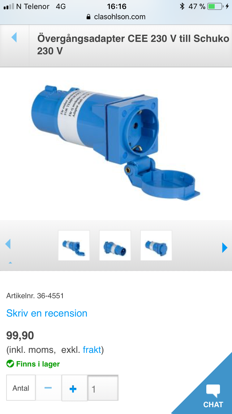

En övergångsadapter till vanlig schuko är enkel att hitta. Men då blir det laddning med vanliga 230V på UMC:n och max 13A.

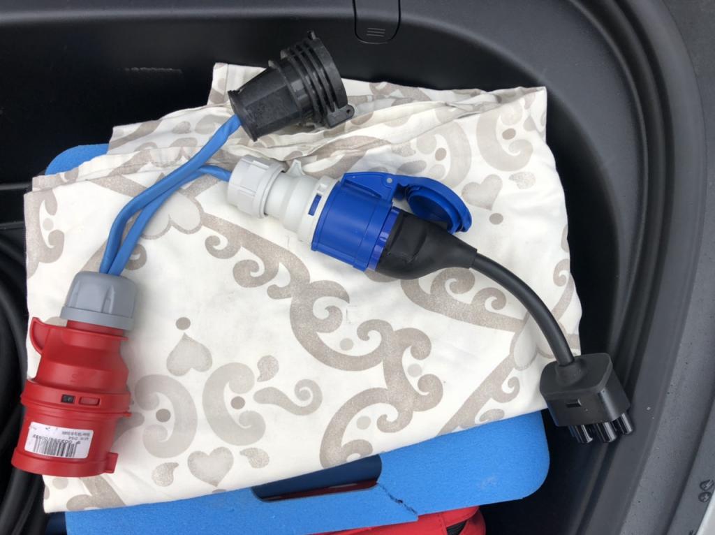

Undrar förresten varför det inte finns en direkt adapter till Teslas UMC? På samma vis trefasadaptern ser ut fast med den blå istället.
Finns 32A blå men inte 16A blå.

Henrik Torphammar skrev:
Bild från Bylund
Går den röda att koppla in på nyare UMC?
Bild från Bylund
Skickat från min SM-G965F via Tapatalk
Nej du behöver en gammal UMC
