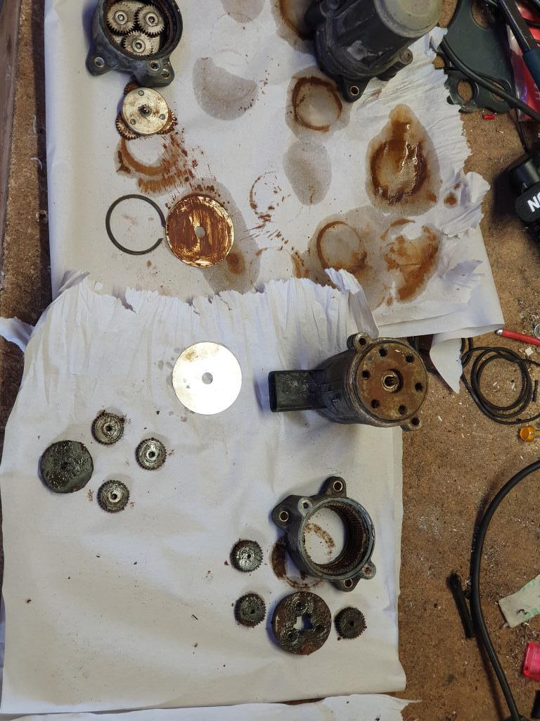

Har skruvat lite idag och det är vatten som tar sig in i växellådan. Har plockat isär och gjort rent och mycket fett men den ena går för tungt fortfarande. Ska dricka upp kaffet och kolla mer sen.
Model YLR svart beställd 13/1
Model 3 SR+ vit - 21
Model S90 2015 RWD såld
carl-pedal
Inlägg: 220
Blev medlem: 07 dec 2016 20:55
Re: Parkeringsbroms
Inlägg av carl-pedal »
Jää, great success!
Nu funkar det igen och då kan jag köpa en ny motor i lugn och ro till nästa gång det går sönder.

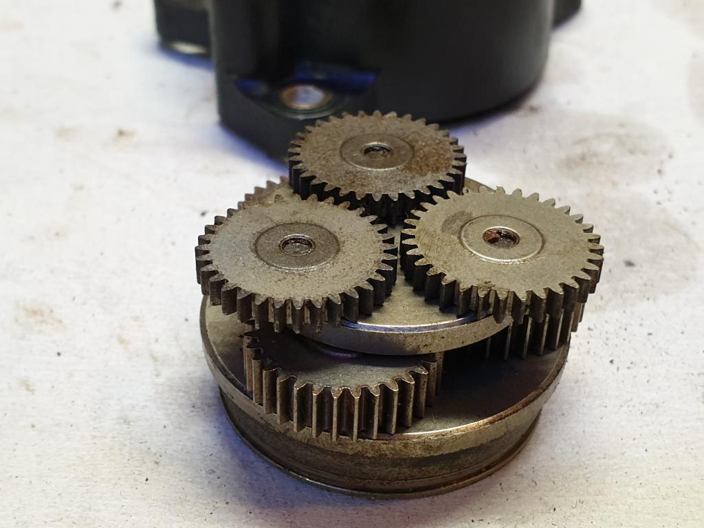

carl-pedal skrev:
Jää, great success!
Va gott! Bra jobbat! Bra bilder! Kugghjulen ser inte slitna ut. Det kanske går att få den att hålla bilens livslängd om man orkar smörja den varannat år typ. Det borde ju vara en tätning mellan motor och växel och en till mellan växel och ok.
Undrar om det är samma problem med nyare eller om de förbättrat tätningen? Tänker väl inte plocka isär min nya under garantin.
