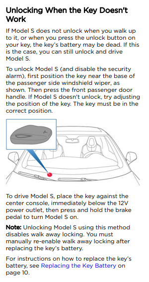

Provat detta? Kan vara död mottagare eller sändare i FOBen annars. Fobarna har serienummer kopplade till just din specifika bil.

Upplåsning funkar med nyckeln genom att lägga den där den ska läggas när batteri är slut. Betyder det att jag bytt till ett batteri som var slut? Ska testa att köpa ett nytt imorn
