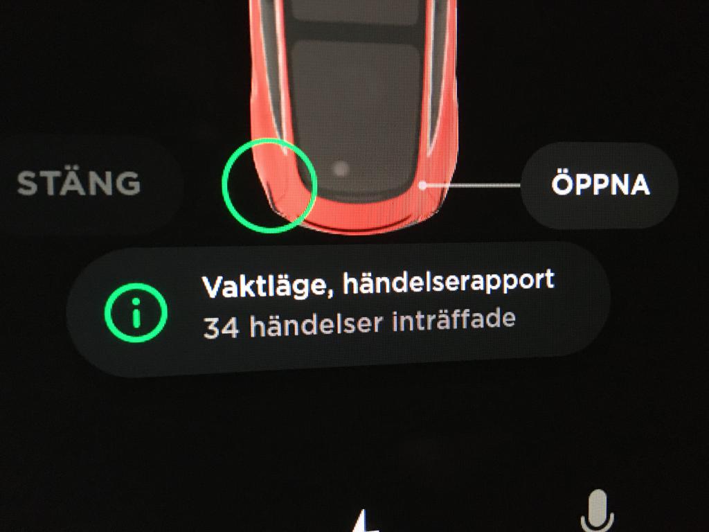

Tredje natten med nya bilen som hämtades i fredags, men ikväll regnar det och bilen blinkar med lyset varannan minut in i grannens yngsta dotters sovrum på andra sidan gatan när hon försöker sova.
Har sökt men inte hittat någon diskussion om lösningar på detta, att bilen blinkar med vaktläget i regn, men är kanske för dålig på sökfunktionen.
Fick stänga av Sentry Mode för att lösa problemet, men jag vill ha vaktläget aktiverat om nätterna för inspelningarnas skull, men går det att få bilen att sluta flasha med ljuset? Eller är min bil överkänslig, och det är något fel att regnet utlöser sentry-mode?

Nej, inte om jag ska kunna ladda den samtidigt. Det är alltså det normala att regn alltid utlöser Sentry Mode? Då kan jag utgå från det i alla fall, och tänka på det varje gång man parkerar med vaktläge, vartåt strålkastarna riktas.

Regn och grenar eller whatever som rör sig i vinden. Så fort ngt ser ut att röra sig triggas det.
Jag tänker att en självkörande bil borde kunna se skillnad på regn och människor eller andra solida föremål...

Det kan den. Men det är inte aktivt för sentry mode.
FSD-datorn används bara när man kör AFAIK.

För att folk ska reagera. Har själv sett skummisar runt min bil som hoppar till när den blinkar och då går därifrån.
Var tex ett berusat ungdomsgäng som cirkulerade runt och när den flashade började en springa och alla andra röra sig därifrån, så något illvilligt hade de säkert tänkt.
