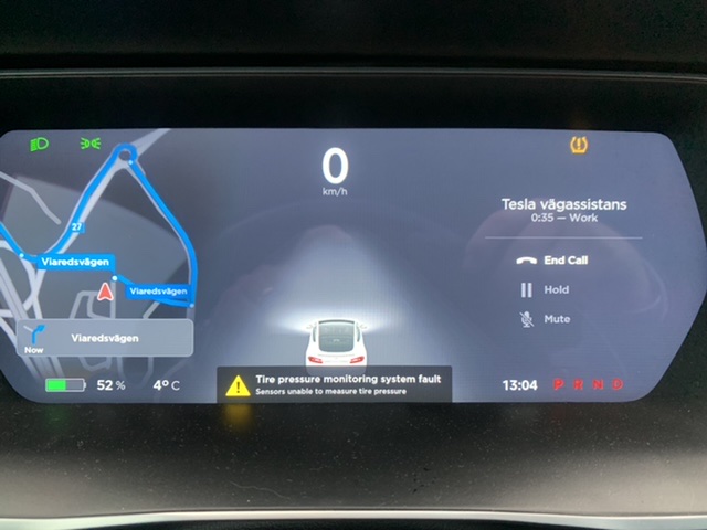

PRND röd - bilen går inte att köra
Efter samtal med road assistance så stängde vi av bilen i menyn och lät den var avstängd 5 minuter. Sen tryckte på bromspedalen och efter uppstart av datorerna så funkade allt som det skulle igen.
Får se om det var en tillfällig hicka eller om något värre är på G...

Re: PRND röd - bilen går inte att köra
Drive unit eller/och 12V batterifel. När du gör en komplett reboot av hela bilen med power of, så cyclear man DU controller. Jag hade varit försiktig med att köra vidare och långt, lägg in en request om felsökning OTA från road service assistance.
Har nyss haft samma problem, rekommenderar att ringa support för fjärrdiagnos.
Mitt fel var en trasig encoder i motorn, därmed byte av DU. Encoder ger signal om rotation till motorstyrningen.
Det var skitläskigt när jag flera gånger tappade drivning på motorvägen... Blä! Första två gånger gick en vecka mellan men sedan oftare.
Har haft bilen inne efter det hände förra gången. Dom felsökte i ett par dagar utan att kunna hitta något.
Men nu var det dags igen... ett kvarter från hemmet tappade bilen drivningen. Men den här gången funkade det inte med djup omstart. Nu blir det bärgningsbil...
Nä, vad trist!
Jag har glömt skriva i tråden att jag fick DU utbytt och felet var en trasig encoder (lägesgivare) som orsakade röda bokstäver och ingen drift. Min bil kom alltid igen efter många långa sekunder längs E18. Finns säkert många olika felkällor.
