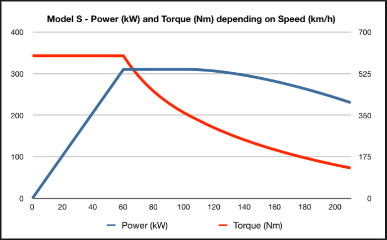

Hos IC-motorer ökar effekten med varvtalet, upp till en gräns. Strax därefter brukar man växla upp.
Men elmotorer med en växel (som Tesla) beter sig annorlunda.
Jag hittade följande effekt-fart-diagram för gamla Model S:
https://teslamotorsclub.com/tmc/threads ... cs.101931/
Där ser man att effekten ökar upp till c:a 60 km/h, därefter är den konstant upp till c:a 110-120 km/h, varpå den börjar falla av. På bana är man aldrig under 60 km/h, så ökningen av effekten med farten i det registret är irrelevant för resonemanget. Däremot är den sjunkande effekten över 110-120 km/h (c:a) det jag syftar på.
Det möjligen ser lite annorlunda ut för nyare Teslor, men det var detta diagram jag hade i åtanke.

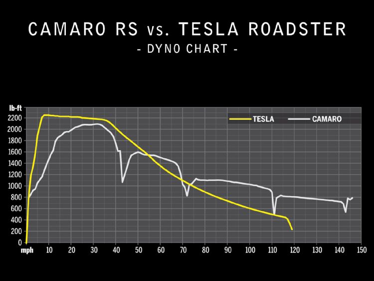

Detta diagram är ganska talande. Hjulvridmoment på en gammal Tesla Roadster vs en Camaro.
