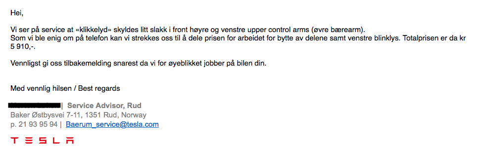

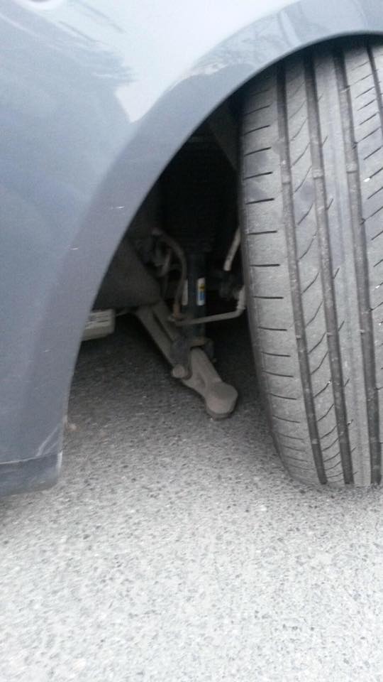

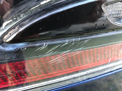

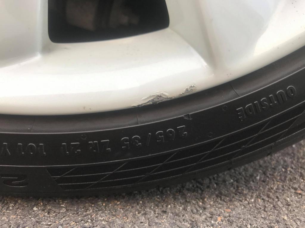

Försökte söka i forumet men hittade ingenting om detta. Jag är lite fundersam, hade bilen inne idag hos Tesla. Det gjordes en hel del jobb på den, och en punkt var "oljud vid fartgupp" något som jag haft i ett års tid. Första gången jag anmärkte i september 2017 fick jag till svar att "De byter vi i framtiden, än så länge är det ingen fara" Så hade jag in bilen på 80K service i mars 2018, där jag påpekade återigen om oljud vid fartsgupp, inga anmärkningar på service och den gled rätt igenom. Nu har bilen gått i åtta månader med oljud och fick svar att "Det är slitagedelar som inte täcks av garantin". Jag kontaktade service manager som satte sitt engineering team i arbete, och de konstaterade samma sak som tekniker, att det är normalt slitage, men de kunde gå med på halv arbetskostnad.
Samma service center lyckades med:

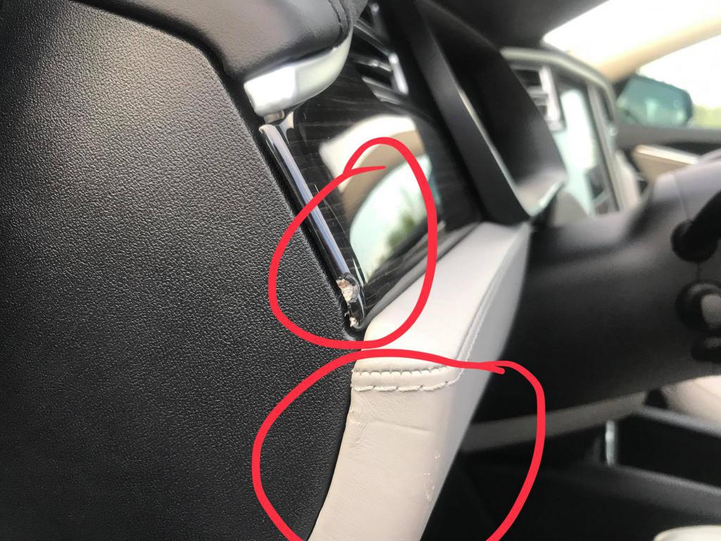

1. Skrapa min nylackerade fälg för att därefter beskylla den för att vara i obalans
2. Stänga dörren med felsökningstillbehör kopplat och klämma kabeln och skada två paneler
3. Skada min FOB

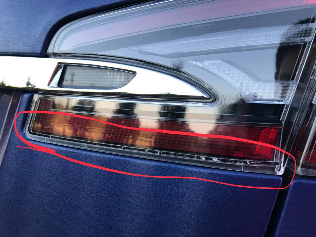

4. Beskylla min foliering (Gjord 03/2016) för spräckta baklyktor och en sprucken blinkers efter vintern 17/18
Summa kardemumma 5910kr för att bli av med klonkljud och byta en blinkers. Bilen är förstås inom garantiperioden. Rimligt/fair eller ej?

Service manager sa att Sverige, Norge, Danmark och service center i Finland har alla gått med på att inte byta slitagedelar i onödan utan följa regelverken som sätts från USA, det innebär att "dåliga" bromsar, chassidelar och liknande inte kommer bytas på garanti lika lätt som för 1.5 år sedan. Det var de exakta orden från han, sen om det stämmer låter jag vara osagt. Har ju haft en hel del incidenter här där ägare plötsligt fått extrem jävla camber tack vare undermåliga chassidetaljer :lol:
NEO
Inlägg: 2828
Ort: Mälardalen
Re: Upper control arms
Inlägg av NEO »
Här är svaret från SC.

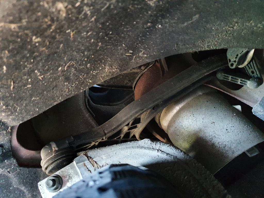

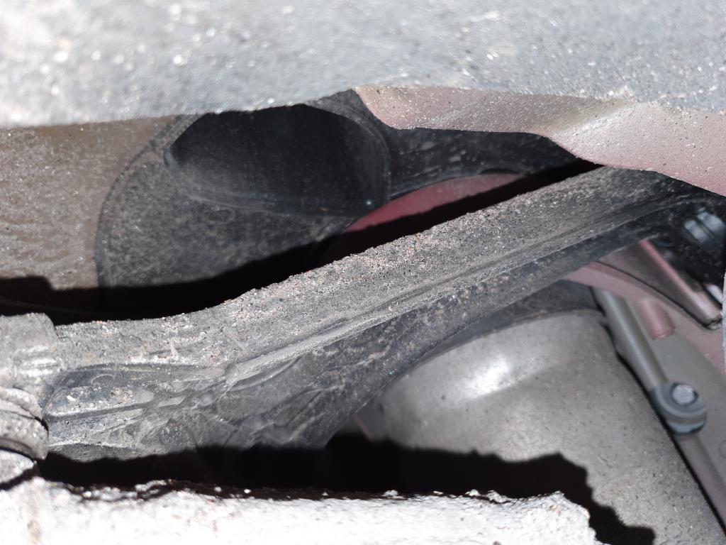

Övre armen verkar omdesignad och inte lika lättåtkomliga inifrån frunken längre. Inte gjord av 2 ihopsatta delar som de gamla utan i ett stycke och täckt helt uppifrån av typ gummiskydd.
Inlägg: 19951
Det låter ju mycket bra! :) någon bild på det? :)
När kan det tänkas vara infört tro?
Teslared
Inlägg: 540
Blev medlem: 31 okt 2018 16:44
Inlägg av Teslared »
Dåliga bilder men man kan se något! Första höger sida, andra vänster lite rengjord.
