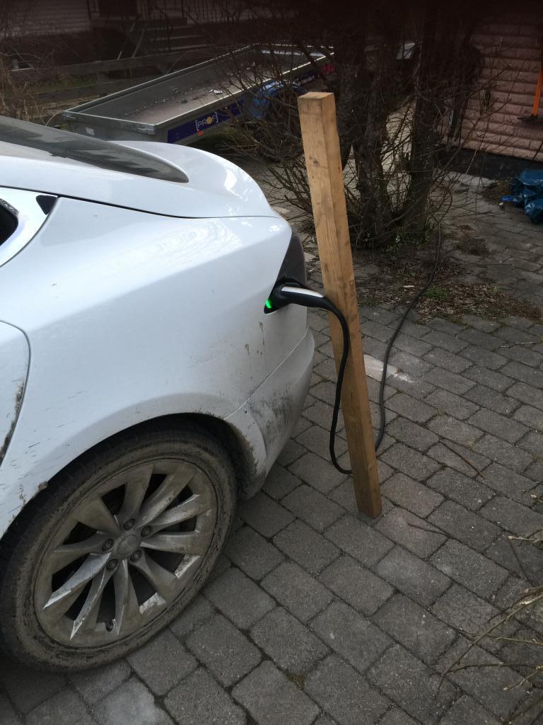

Om jag lägger lite tryck med en bräda startar laddning. Något är glappt i bilens kontaktuttag (!) och det finns lägen som fungerar men man får hålla på ett tag. Jag har använt kontaktspray men det hjälper ej.
Hur lång är väntetiden för service/rep av uttag?

Nej, denna varning får jag inte (den inträffar när kontakten inte är ordentligt inskjuten i bilen).
Drar man ut kontakten (efter den låst) och trycker lite framåt klickar det till i bilen (ngt relä?) och då växlar lyset från blått till grönt. Man kan få hålla på och trixa ett par minuter innan den går in i laddningsmode. Ibland blinkar det rött.
Det verkar ingen skillnad på om man kör enfas eller trefas och byte till annan laddkabel gör ingen skillnad. Kontakten i bilen detekterar kontakt och låser men display fram ber om att man skall ansluta kabeln/kontakten.
Något glappar, frågan är vad och exakt var:
- styrledare (de två små)?
- dålig kontakt med de större piggarna? (Tveksamt, känner ingen varmgång i handske som på den gamla clio-tiden)
Någon som vet hur kontakten fungerar och hur logik ser ut?

Det låter helt klart som om du har ett glapp i styrstiftet. När du drar ut kontakten och vickar den så får du en större rörelse än när den är helt intryckt.
Då du inte har någon garanti kvar så finns det ju ett par alternativ.
Vimmerby kan sälja ett laddintag till dig och du byter själv.
Ta med intaget från Vimmerby upp till mig så fixar vi det (jag kan också komma ner till dig...
Ta kontakt med Tom Zidek i Lillhärdal. Han kan ha hemma och har ju skruvat en hel del med dessa bilar (vintagevoltage.se)
Hoppas att det fungerar hjälpligt till den 11 maj och betala en mindre förmögenhet till Tesla.
http://www.fixyourtesla.com/s/Slave-Cha ... place.html
