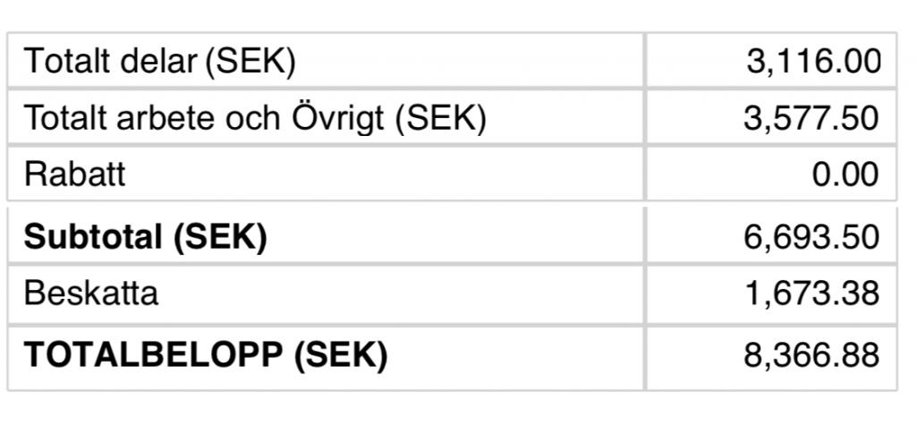

Inlägg: 8527
Re: Problem med förardörr
Båda dörrlåsen nu bytta, helt annat, mjukare ljud vid öppning/stängning, känns betydligt mer hi-tech än dom gamla som klonkade en hel del.
Eftersom min garanti har gått ut så kostade dock bytet en rejäl slant :o
Se till att fixa detta om ni är inom garanti och har minsta tendens är min rekommendation.

Kostnad?
Model S P85DL+
Inlägg: 8527
mans71 skrev:
Kostnad?
