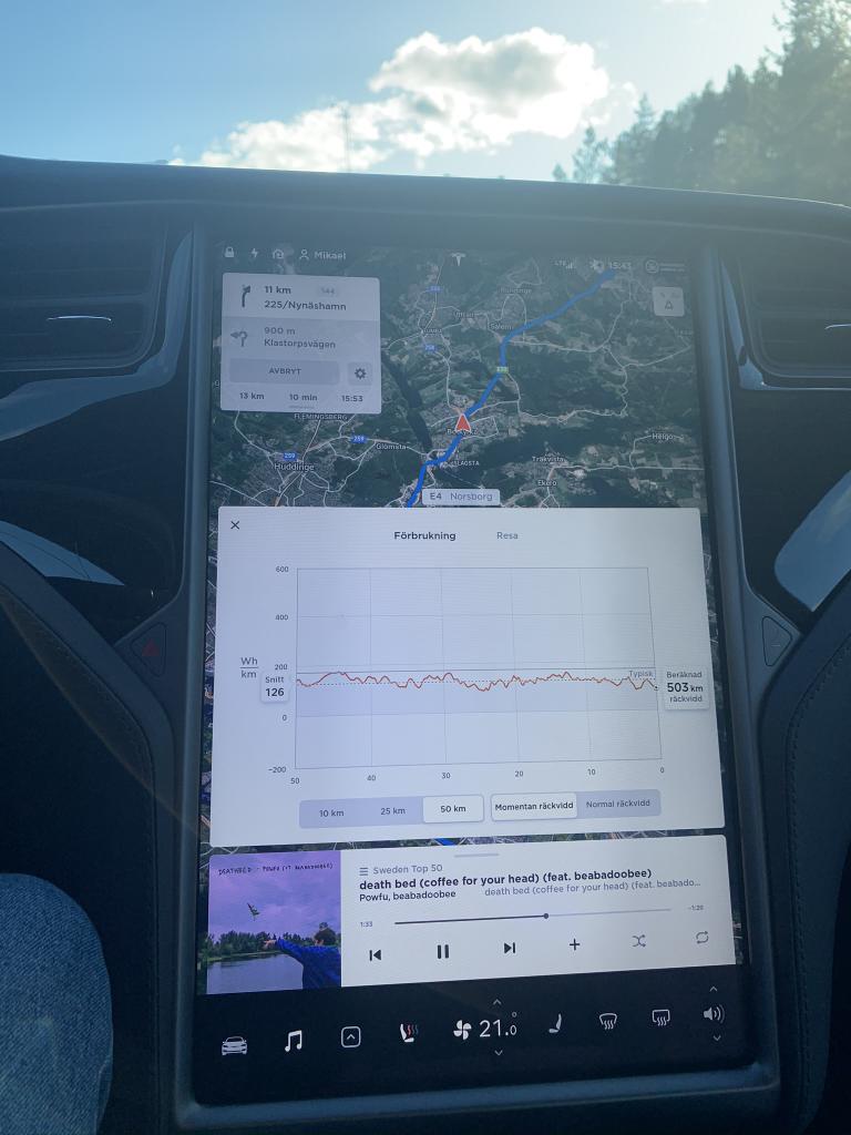

Inlägg av cmj »
Har kört min MS Raven med snitt under 130wh/km. Ligger dock normalt kring ~180-200.
