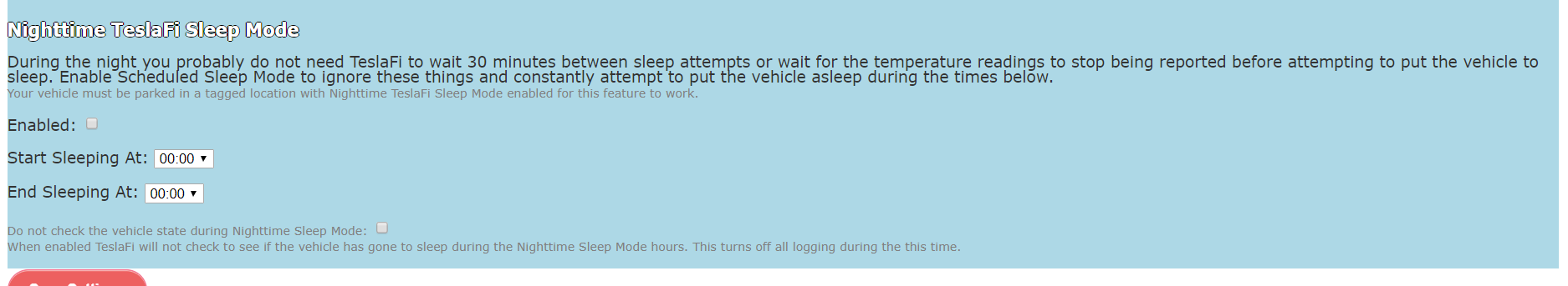

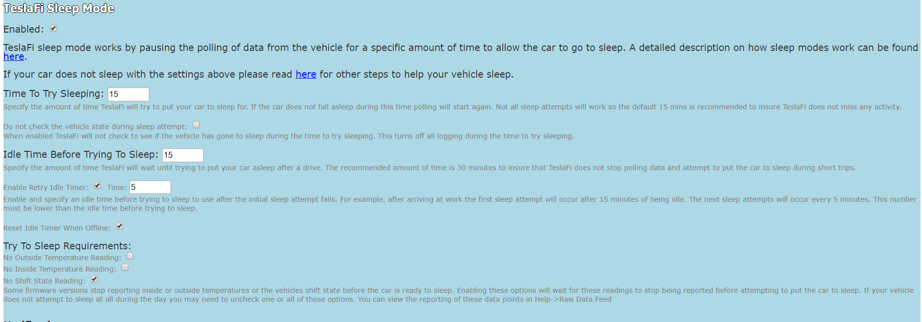

Här är mina inställninga som funkar på min Model 3.

Tack för detta! Jag körde blåkopia, hoppas det blir bättre!ChristerSjo skrev:Här är mina inställninga som funkar på min Model 3.

Tack för länkarna och infon!ChristerSjo skrev:Läs även detta: https://support.teslafi.com/knowledge-b ... t-sleeping
Nu läste jag på lite mer. När jag tittar på Raw Data verkar det inte som att det görs några försök att försätta bilen i Sleep. Men det blir kanske bättre nu när inställningarna ändrats.
Dock kan inställningarna ändras vid OTA-uppdateringar...
Man behöver alltså checka inställningarna vid varje uppdatering.
