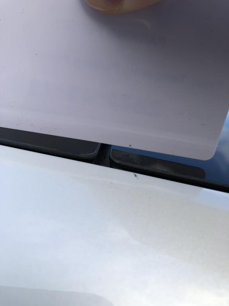

Framrutan ligger lägre än glastaket på högersidan där oljudet kommer ifrån. Denna nivåskillnad finns ej på förarsidan. Så det är väl helt enkelt så att det är det som är problemet då. Surt att behöva lämna in den, får man en lånebil under tiden de fixar det?

Gasglad
Inlägg: 119
Blev medlem: 01 nov 2019 20:50
Ort: Hudiksvall
Re: Visslande ljud över 90km/h
Inlägg av Gasglad »
Det där ser ut ungefär som på provbilen vi körde
Kan även tillägga att jag har testat att leka med fläkten, stänga av/ maxa. Men hjälper inget.
Såg att det ser likadant ut på vår tesla men jag har inget visslande ljud ;)
