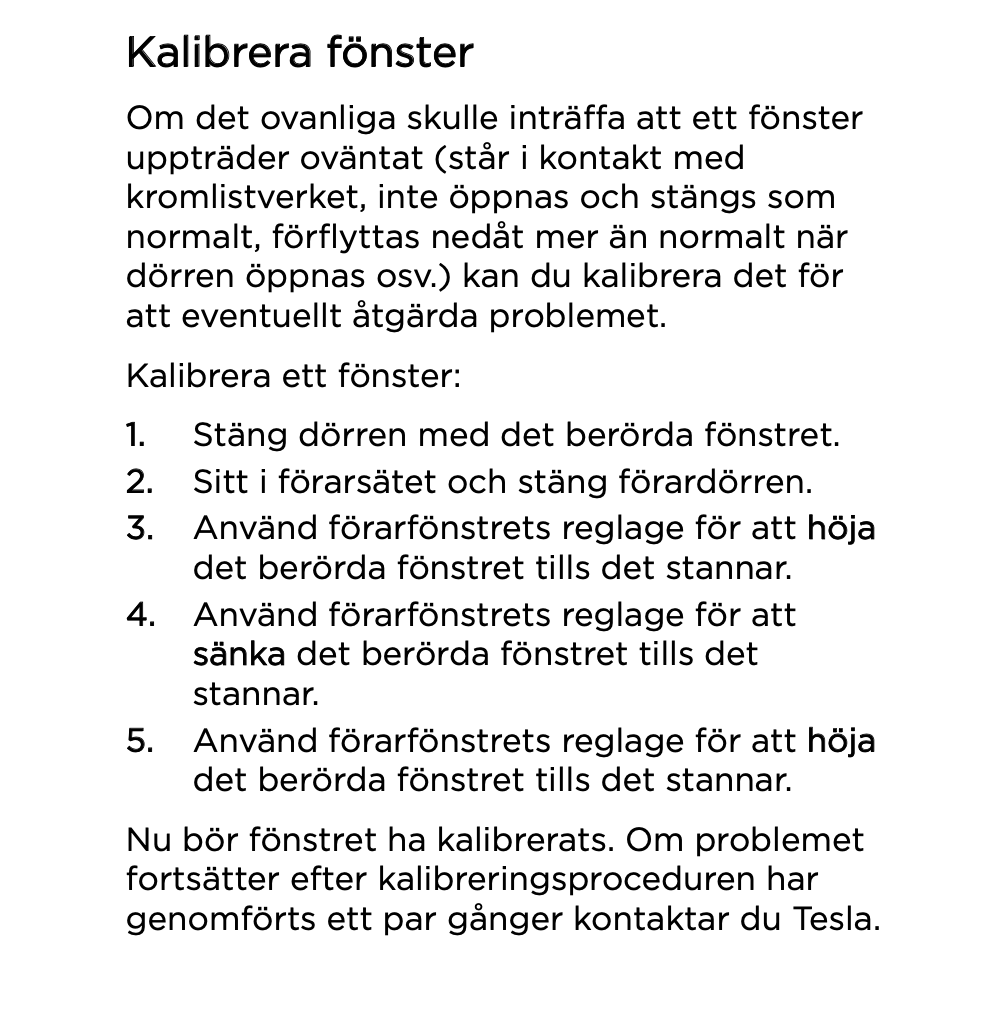

Re: Fönster
Sida 19 I owners manual
Model 3 Performance -20
Cybertruck AWD Reserverad
Model 3 Long Range -19
Model S 85D -15
Renault Zoe -16
Model S 85D -15
themax
- Inlägg: 1997
- Ort: Spånga
Re: Fönster
Ett litet tillägg till manualen ovan (tycker det står lite oklart där).
Om automatiken fungerar så sänker man rutan helt och sen håller man emot när den går upp (stoppar den). Man gör så tills automatiken inte fungerar längre. Då sätter man sig i förarstolen med stängda dörrar, sänker rutan som krånglar helt och håller kvar knappen i *fem sekunder* efter rutan åkt ner. Sen hissar man upp rutan och fortsätter även där hålla knappen inne i *fem sekunder*. Då har man återställt sensorerna.
Vet ej om det funkar lika på S/X, men det är väl troligt.
- Inlägg: 12125
Re: Fönster
Intressant med punkt 1 och 2. Verkar ganska jobbigt att genomföra det på angivet vis. Först stänger man dörren. Sen sätter man sig i förarsätet
krypa in från baksätet då? Sen är ju frågan när man ska stänga ytterligare en gång som beskrivet i punkt 2? När blev dörren öppnad mellan stängning 1 och 2
