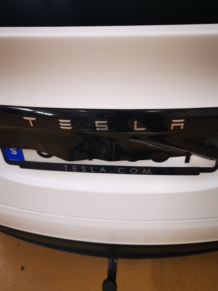

Ska kanske återkomma med resultatet. Både foliering och chrome delete blev super! Bra i pris och gratis lånebil. Bil-och glasdesign i Skogås. Rekommenderas starkt!
(texten till vänster har jag själv tryckt dit)

Jag har gjort två Xar med synlig T E S L A text på bakluckan, det kräver duktig folierare. Chrome delete hos Joakim på JWSR i Västerås, kostar 5500kr och blir topp notch.

Har folierat flera S och MX på samma sätt.
Dock vet jag att det tar tid för att det ska bli bra och är lite pilligt.
