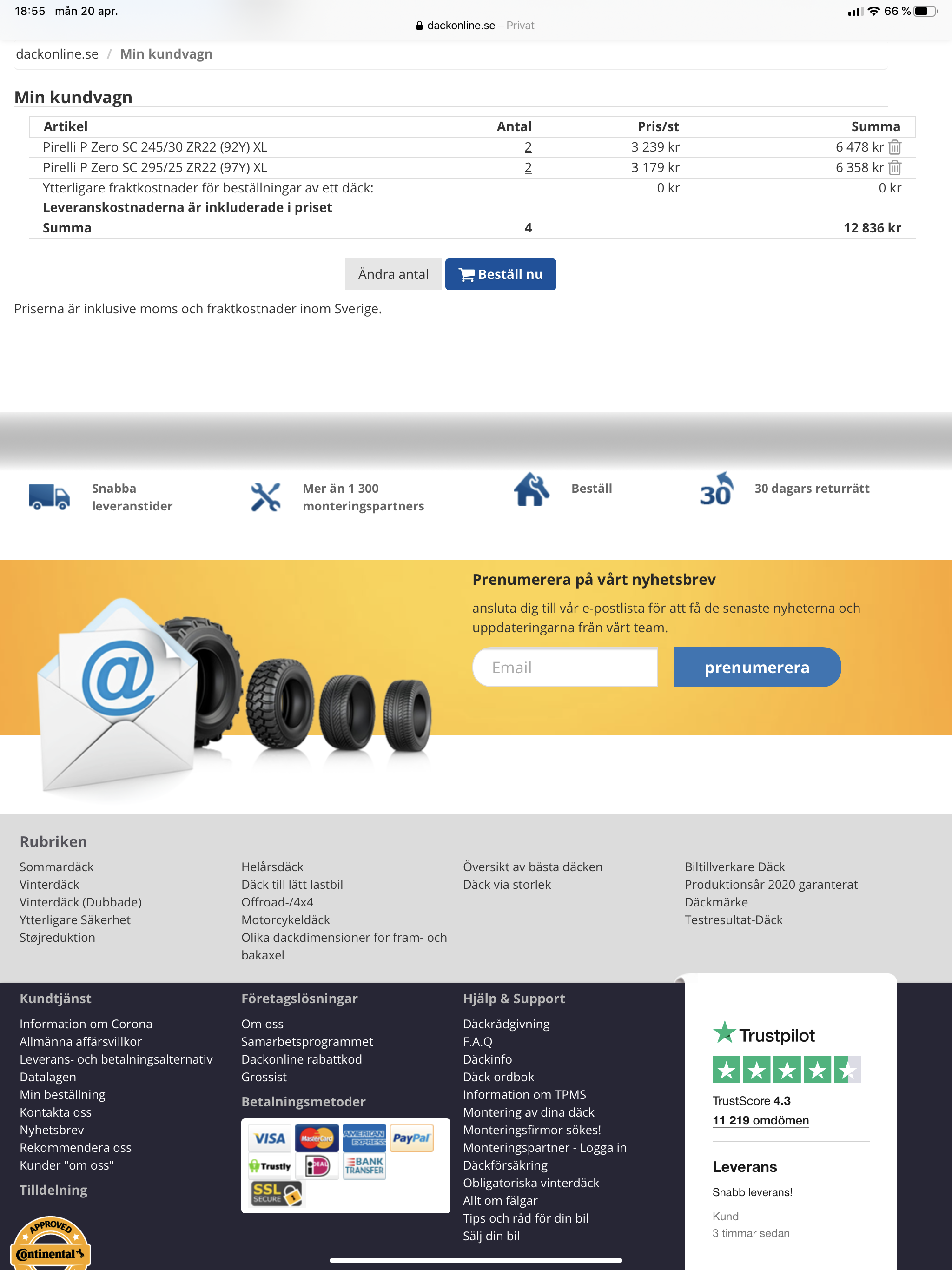

Är det här rätt däck till 22tum model X fälgar?

Fram ser rätt ut förutom last index, borde det inte vara högre?
Max 285 bak?

Belastningsindexet är alldeles för lågt om du ska ha dem på Model S. Minimum 98.

96 ska väl räcka. Sitter ju däck med 96 fram på 21" original.

Konstigt för när jag tittar i registreringsbeviset och Transportstyrelsens bilregister så anger det 98 för min Model S.
Belastningsindex på däck är ett index som visar hur hög maximal tyngd/belastning som däcken är avsedda för. Om ett bildäck har märkningen 205/45 R16 83V så utgör 83 en del av den så kallade servicebeskrivningen och anger belastningsindex och indikerar att däcket har möjlighet att som mest uppbära 615 kg. Har du inte koll på vilka däck som din bil skall ha? Kolla i regisrterringsbeviset eller hos Transportstyrelsen eller kontakta din bilåterförsäljare. Det är viktigt att man har rätt däck som är avsedda för bilen.

Detta är ett Arachnid framhjul.

Det är ett för lågt belastningsindex på min bil enligt Transportstyrelsen. :o
Det kanske skiljer mellan olika versioner av Model S?
Smutt kan ju kolla i registreringsbeviset på sin bil så det blir rätt.
Max 285 bak?
Är det inte möjligt att ha större med X fälgar för att dom sticker ut mer?

Kan kolla imorgon men jag har ju en lättare MS bara en motor plåttak 75 batteri

Är det bra däck annars? Är riktigt dålig på däck...

Jag blev nitad I besiktningen på Åland med mina 22 tummare, hade för långt lastindex. Söker däck med högre index men inte hittat.

Vad har du för bredd bak?
