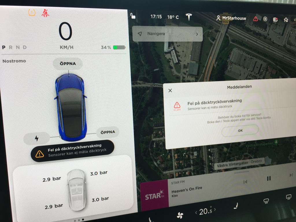

Jag bytte till sommardäck igår. Original 20” fälg med original däck.
Bytet gick bra och jag ställde in hjulkonfigurationen för 20”.
Efter en liten stund körande så rapporterade alla sensor tryck och allt verkade ok.
Sen idag efter ett par mils körning så börjar den rapportera om ”fel på däcktryckövervakningen” dock så rapporterar den tryck från alla däck. Även när jag kommer tillbaka och kör iväg så rapporterar den tryck från alla däck.
Se bild 2 på felet.

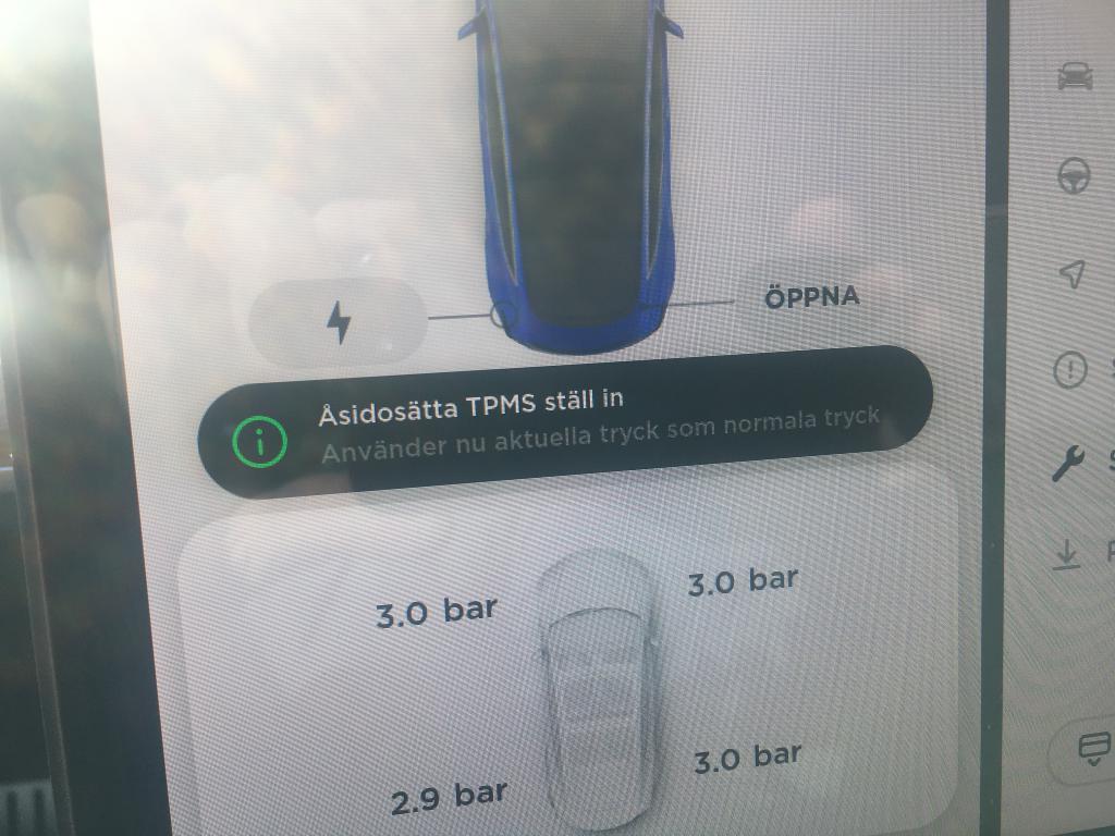

Jag tänkte då att jag skulle fylla på luft till rätt tryck och sedan lära in det på nytt.
Men då får jag larm enligt bild 1.
Jag har redan startat om både med och utan broms, men det hjälpte inte.
Jag har testat hjulkonfiguration och bytt till 19” och sen tillbaka till 20” men det hjälpte inte.
Nån som har nån ide om vad jag kan göra förutom att kontakta SC.

Fortsätt kör några dagar/vecka och se om det försvinner.
Jag fick olika fel med några dagars mellanrum i början med vinterhjulen, men sen nada.

Testa stäng av bilen ordentligt och låt den vara (minns inte om de var 5 eller 15 min).
Starta sen upp den, då löste sig mina problem på S iaf..

Tesla skrev:
Åsidosätta TMPS ställ in
Klockren översättning som inte går att missförstå :)

Jag ska testa köra en lite längre sträck samt vänta nån vecka så får vi se.
Förhoppningsvis så försvinner det.
Och ja översättningen :D Böt till Engelska då blir det "TPMS override set", så det är nog den vanliga infon som visar att aktuellt tryck är satt som default.

Mycket riktigt, efter lite körning så försvann larmet. Det dök upp nån info ruta en kort stund som sa något som: "TPMS Reset utförd", sen var larmet borta.
Nu får jag försöka minnas detta tills nästa byte :)
