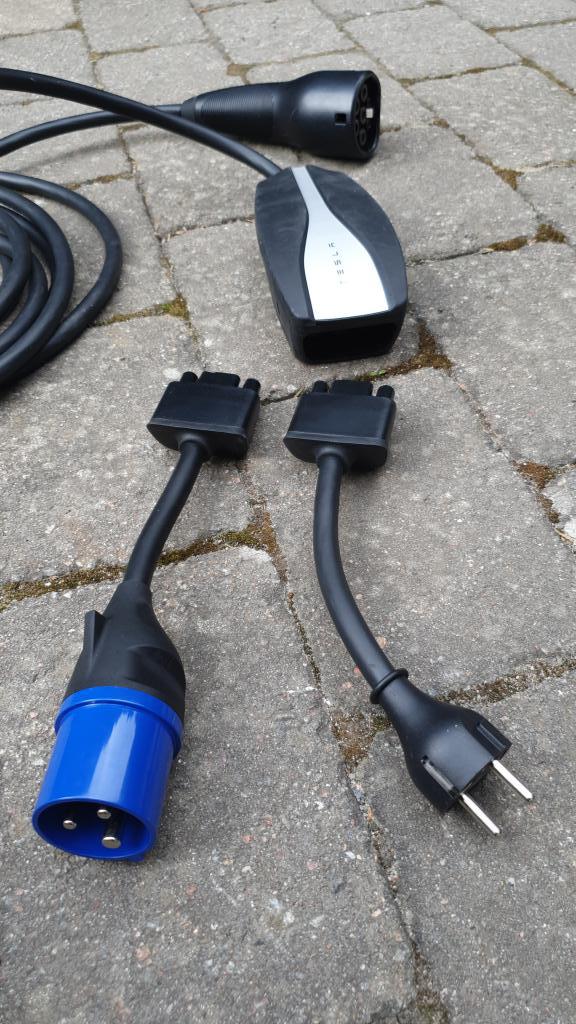

Re: Converter
Tesla har slutat skicka med den blå CEE adaptern till UMC laddaren. Den gör att man kan få ut 16A men då måste man ha ett passande uttag tillgängligt typ https://www.jemfix.se/vaegguttag-cee-21 ... gKYkPD_BwEhekroth skrev:Tack för svar, så sladden i sig klarar inte mer, då förstår jag. Finns denna converter för typ 2 sladden ?. Det hade varit optimalt.
Eller motsvarande rött trefasuttag med en adapter till enfas.

När du säger blå kabel. Menar du en sån här Type2 kabel?
https://www.clasohlson.com/se/Laddkabel ... r367273000
Elller menar du den blå adapern i bilden nedan?

Re: Converter
Härhekroth skrev:Nej ser nu att det bara är ett 220v uttag, var kan man köpa ett uttag som passar blå kabeln då?
https://laddstoppet.se/adaptrar/adapter ... -cee-1-fas

Re: Converter
Den blå adaptern är precis det jag vill ha, går den att köpa hos Tesla, och kan den kabeln leverera 16amp?

Re: Converter
Den ska gå att köpa hos tesla. Tidigare bilar så följde den med.hekroth skrev:Den blå adaptern är precis det jag vill ha, går den att köpa hos Tesla, och kan den kabeln leverera 16amp?
UMCn (som adaptern sitter i) klarar bara 13A.
Vill du ha en super-mega-turbo adapter som klarar allt så finns tex Juice Booster 2.

Re: Converter
Vet inte om det skiljer men med den UMC som jag fick med i december medföljde blå CEE och med den får jag 16A.[JM] skrev:Den ska gå att köpa hos tesla. Tidigare bilar så följde den med.hekroth skrev:Den blå adaptern är precis det jag vill ha, går den att köpa hos Tesla, och kan den kabeln leverera 16amp?

Re: Converter
fth tolkar jag dig rätt att Schuko-adapetern till UMC:n är begränsad till 13A men CEE-adaptern klarar 16A?
Jag trodde 13A begränsningen låg i adaptern så jag gick ut å kollade på min i där det står 32A vilket indikerar att jag antog fel.
Alltid lär man sig nåt.

Re: Converter
Schuko är begränsad till 13A, blå CEE finns i två varianter, 16A och 32A.[JM] skrev:fth tolkar jag dig rätt att Schuko-adapetern till UMC:n är begränsad till 13A men CEE-adaptern klarar 16A?
Det bör alltså vara en "norsk" blå 32A CEE du har, men du behöver då tyvärr en adapter för att ladda på de mer vanliga 16A blå CEE som finns t.ex. på camping-platser.

Re: Converter
Tack. Jag var lite otydlig. Det står 32A på UMC:n. Jag har en svensk CEE 16A då min bil är knappt ett år och köpt i Sverige.fth skrev:Schuko är begränsad till 13A, blå CEE finns i två varianter, 16A och 32A.[JM] skrev:fth tolkar jag dig rätt att Schuko-adapetern till UMC:n är begränsad till 13A men CEE-adaptern klarar 16A?
