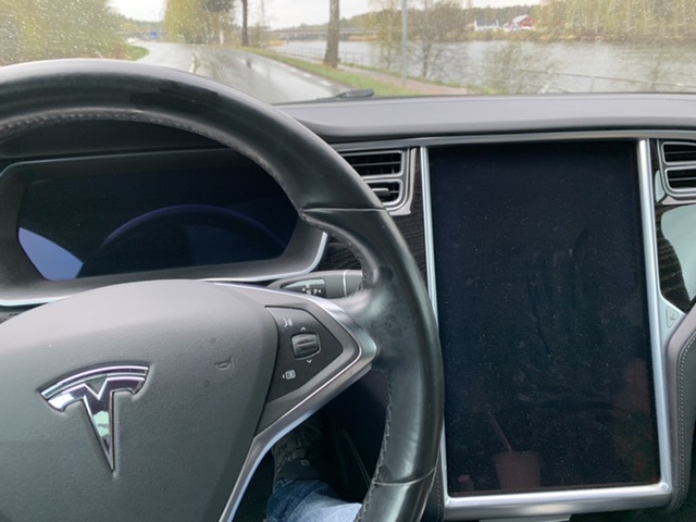

Blom78
Inlägg: 9
Blev medlem: 17 jun 2019 00:03
Re: Uppgradering från Nvidia->Tesla's chip
Inlägg av Blom78 »
Har min inne pga stendöd mcu1 känns så ovärt med 26000 för en gammal mcu.
Körde bilen till SC fast med GPS så man såg hastigheten.
Farthållare fungerade men inget annat.
2016 75D
