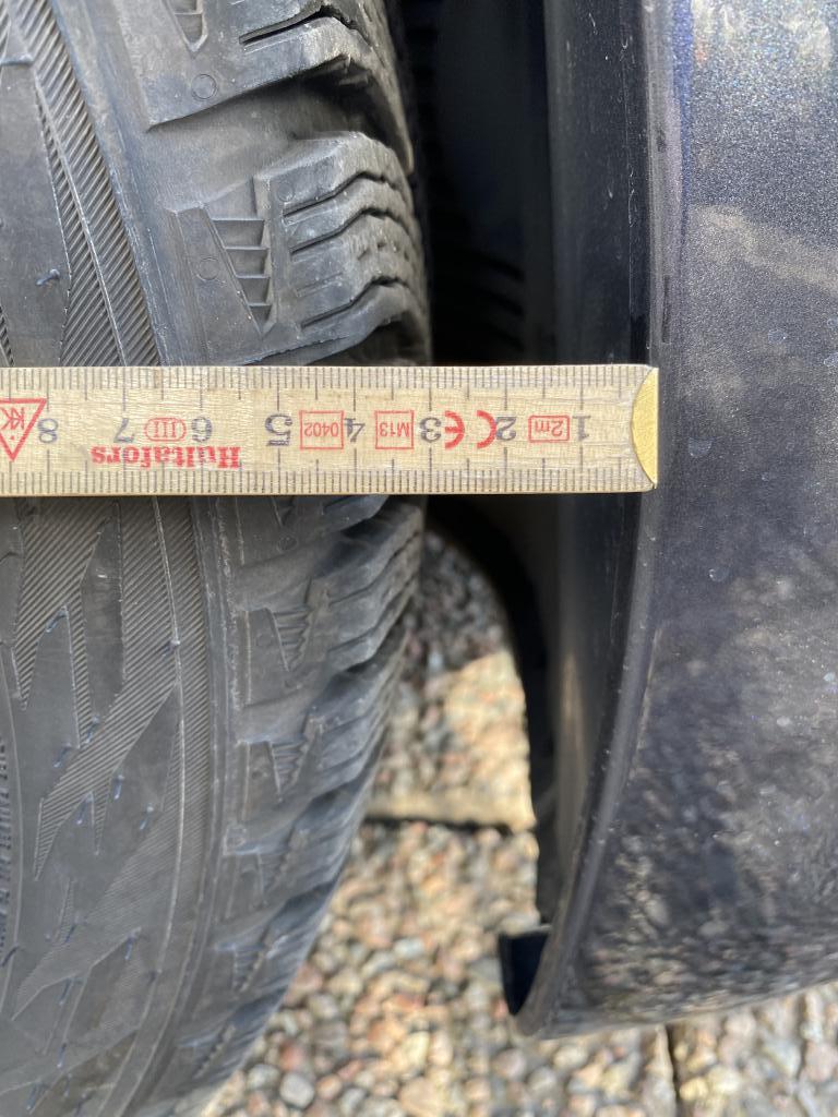

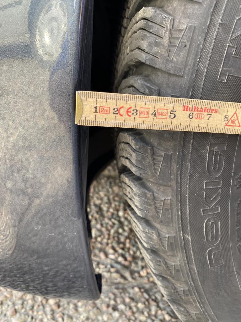

Hej, har ej tänkt på det förut men ser att avståndet till framskärm skiljer mellan vänster och höger framhjul, det vänstra framhjulet är närmare och ej centrerat kring skärm, skillnad 0,5-1 cm. Har någon några liknande erfarenheter?
Vänstersida:
Högersida:
Framhjul: avstånd till skärm sklijer sig

Nix, inte normalt fick jag erfara efter haft den inlämnad på Tesla i SegelTorpe5m1r skrev:Fullt normalt
Är det bara tesla ägare som springer runt och mäter glipor
Glipor är en sak, fast hjulet skall vara centrerat i skärm. Det fixade Tesla genom att justera caster-vinkeln och inmätning med laser, en hel grad fel tydligen.
Det justerade också bakdörrarna (stack ut någon m.m) till perfektion, fixade knorr-ljud från motorbroms (smörjning av axel), och lite annat små och gott.
