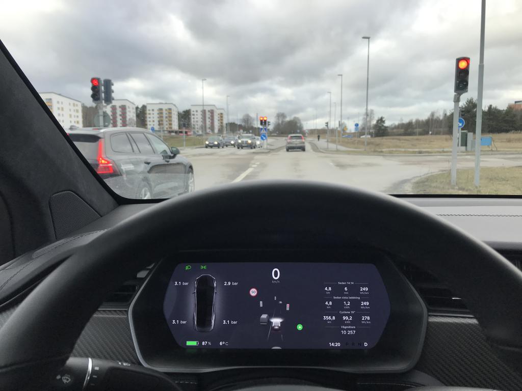

Re: Full Selfe Driving och AP3. 0
Traffic light detection kom till Sverige redan i april.ElbilsChrippe skrev:Hej,
