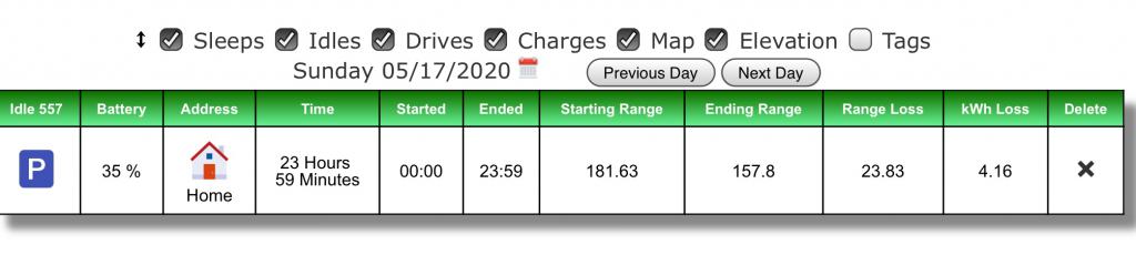

Får ingen ordning på bilen och dess energitapp vid parkering.
Igår stod bilen parkerad hela dagen utan sentry, utan att väckas med app, resulterade i förlust av 4,16 kWh på 24 timmar.
Jag tappar runt 30 kWh/vecka bara på att stå still, Helt galet!
Det kan väll inte vara så att era bilar funkar så ?j
Har försökt få kontakt med tesla i ärendet utan att lyckas..

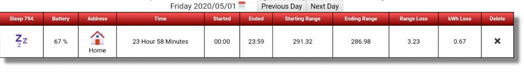

Så här såg det ut för mig 1/5 då bilen stod still hela dan. Ingen sentry.
9 tim 40min med sentry på blev 2.23kwh häromdagen

Tidigare i tråden skriver du att ingen av sleep mode rutorna i teslafi är i kryssade, har du fixat det?
Utan sleep mode håller teslafi bilen vaken, vilket du ser på att det står P och inte zZz i bilden du skickade.

Problemet är just att du använder teslafi.
Det programmet kopplar upp sig mot bilen konstant, vilket gör att bilen är "igång" hela tiden. Dvs den kan inte stänga ner för att spara ström.
Teslafi har fått kritik för detta och de har implementerat en funktion som låter bilen gå ner i sleep, men man måste aktivt slå på den funktionen.
Summa summarum: hade du INTE använt teslafi överhuvudtaget så hade du inte haft detta problem.
Bilen kommer ändå gå att nås via appen, men om den somnat kan det ta en liten stund för den att vakna. Har man dock sentry aktivt så somnar den inte riktigt heller.
