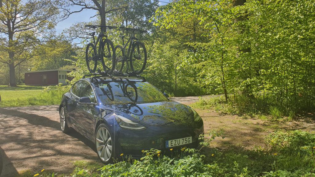

Annars finns ju takräcke, nog enklast och billigast för 2 cyklar.
Yes. Takräcke funkar fint.

Xeik skrev:
Vad skulle behöva skäras ut?
Alla Model 3 som tillverkats sedan ca april-maj 2019 har en lucka för krok, oavsett om den beställts med eller utan krok.
Tom min Performance som överhuvudtaget inte går att beställa med krok har luckan.
vad är det för cyckelhållare?
räcket är det teslas orginal?

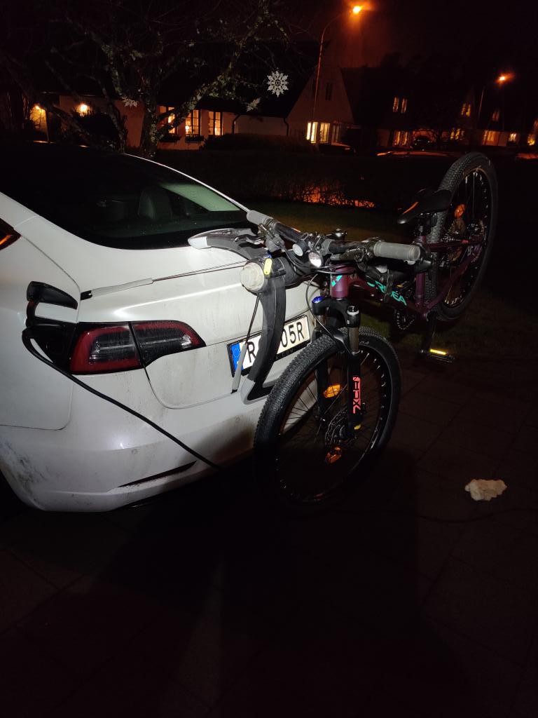

Hej
Jag har en Thule raceway till min m3 funkar helt ok men rekomenderar att man sätter lite skydd där det är kontakt mellan bil och cykelhållare.
Något speciellt du funderar på?
Enda udda är att man inte kan sätta de 2 bakre krokarna där de skall vara utan man måste sätta dessa långt åt sidorna pga att Tesla har glas hela vägen ner...

Keknu001 skrev:
Jupp. Teslas originalräcke. Cykelhållarna är thule proride 591.
