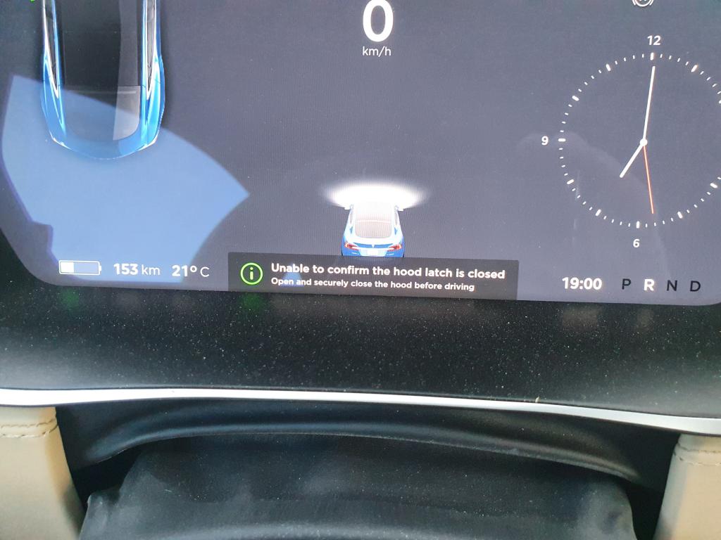

unable to confirm the hood latch is closed
Inlägg av Bellman »
Bakluckan stängs men det bekräftas inte.
Kanske är det nån givare. Har bootat om, gjort rent, tryckt igen för hand osv.
Inget har hjälpt.
Det går att köra men autopilotfunktionerna är inte aktiverade.
Nån som har en quick fix? Undviker gärna att åka in.
//P

Re: unable to confirm the hood latch is closed
Inlägg av 12man »
Hood = frunken, finns en jordpunkt på högra balken som korroderar
Inlägg av Bellman »
Aha, frunken...
Det var konstigt. Felet uppstod efter att bakluckan gått igen så jag antog att det var där felet låg.
Jag ska ut och kika.
Tack för tipset.
Inlägg av Bellman »
Japp,
jag öppnade och stängde frunken och nu fungerar det igen.
Tack för input.
Känns väldigt bra!
Inlägg av Lessmog »
Var lite generös med krypolja (WD-40 etc) på den där jordbulten. Kan löna sig. Men det vet du ju inte, om inte det inte lönar sig. :lol:
