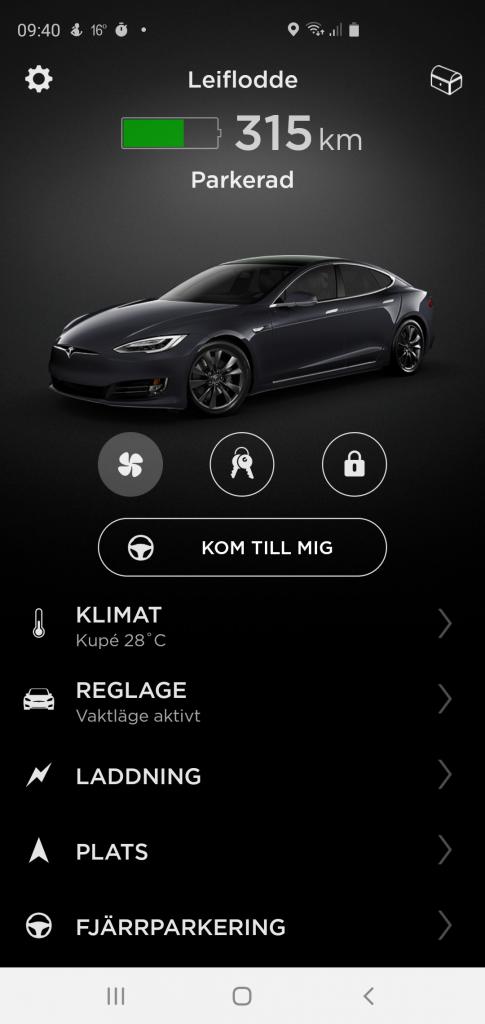

I veckan dök en ny knapp upp i appen "kom till mig" vågar man trycka på den???
Har jag FSD???

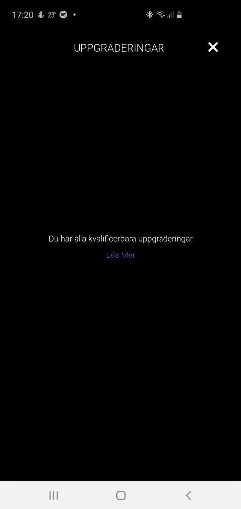

I appen står det såhär:

I min S med EAP så står det samma som på din i appen, dvs finns inget att köpa till. För kanske 3 månader sedan så fanns valet att uppgradera till FSD.

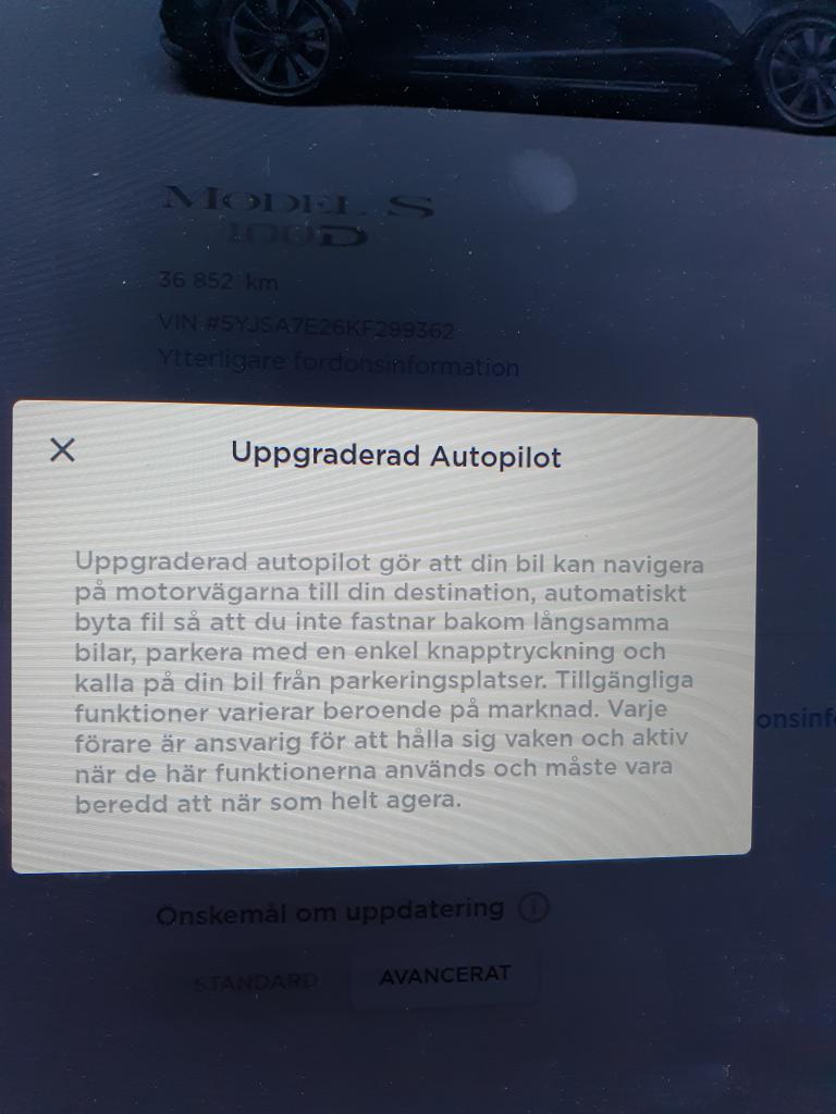

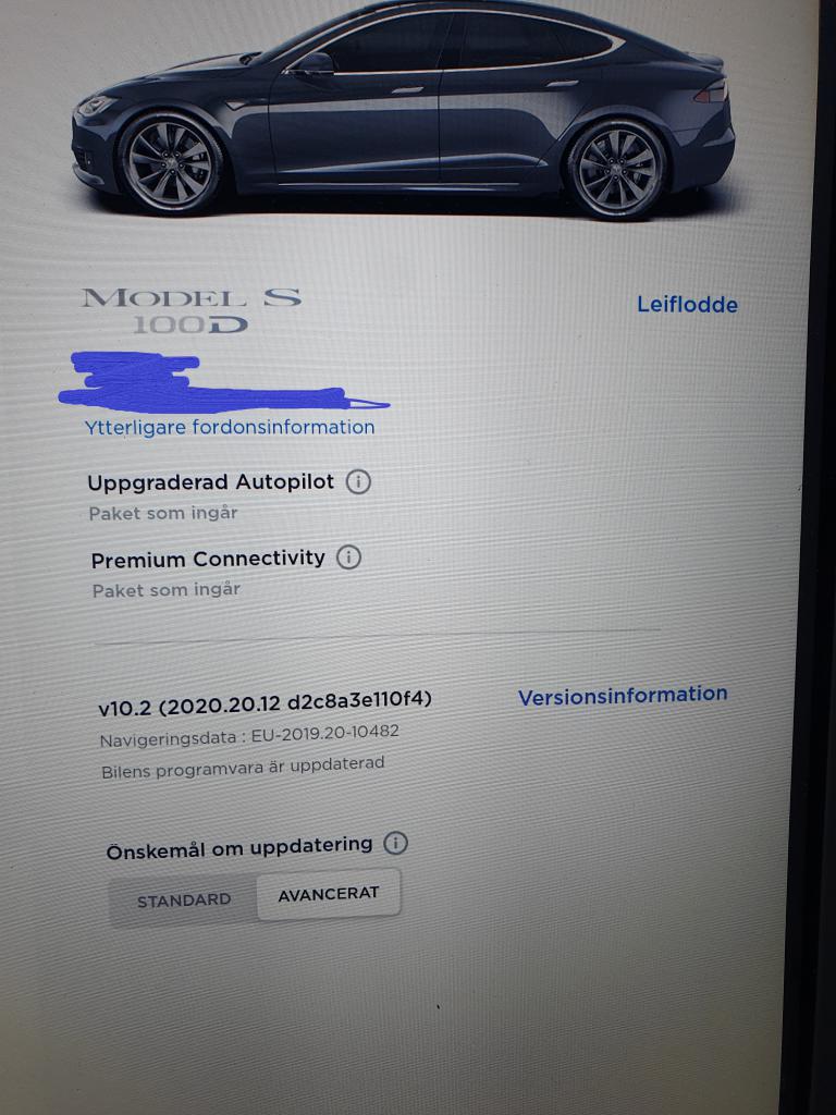

Menade du denna vy?

Det ser inte ut som du har FSD (även om man såklart alltid kan hoppas :) ). Det står Uppgraderad Autopilot (EAP) som man kan se på dina skärmdumpar. För lite drygt ett år sedan gjorde Tesla om innehållet i AP och basic-AP blev standard. Nästa steg blev FSD och EAP som fanns tidigare försvann som alternativ. Dock levererades lagerbilar som var konfade med EAP från fabrik och EAP innehåller både Navigate on Autopilot och Summon, men däremot inte kommande FSD-features.
När det gäller "Kom till mig" så dyker den knappen upp i appen om du har aktiverat Standby-Mode under inställningar för Summon. Jag skulle dock råda att stänga av detta då det ligger och drar batteri kontinuerligt, precis som Sentry Mode. Det funkar heller inge vidare i EU tyvärr.
Kika på den här filmen så ser du hur man stänger av Standby-Mode för Summon:
