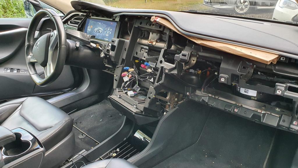

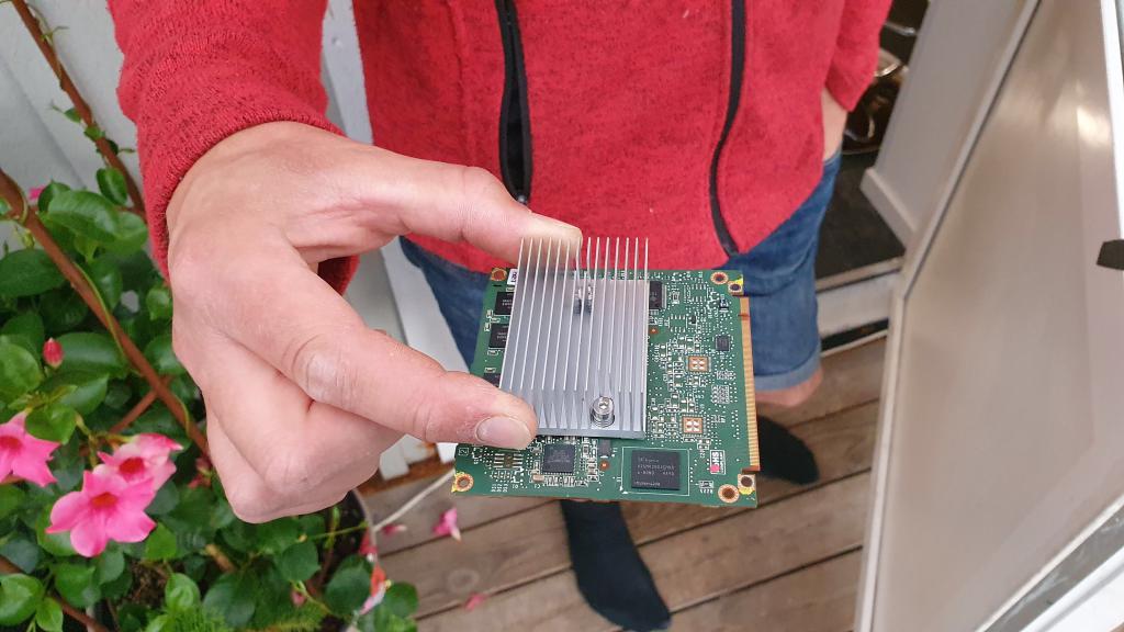

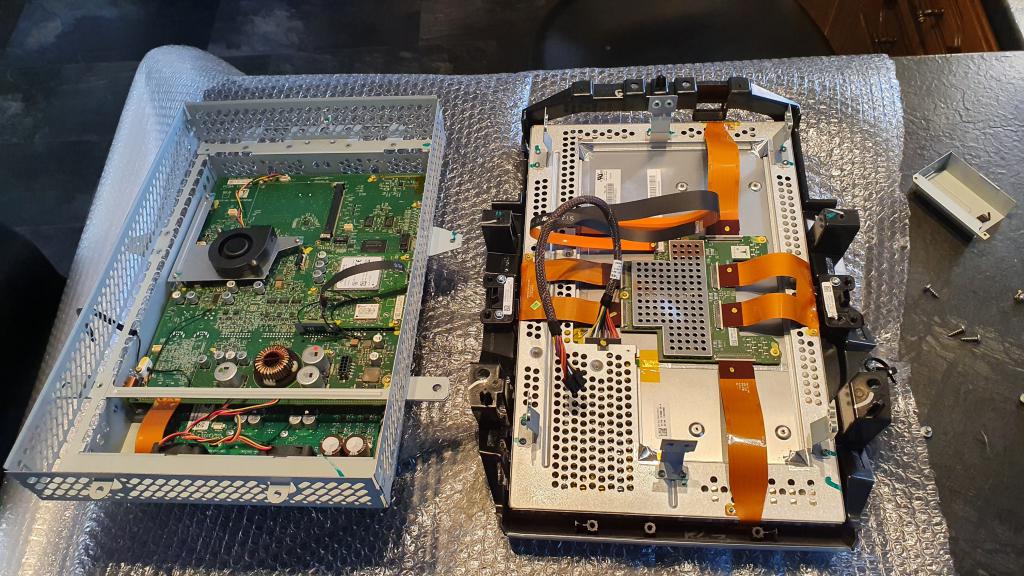

Gjorde ett inlägg på Tesla West Sweden så kopierat därifrån...Så då var det tydligen dax för mitt eMMC att ge upp!
Visste om att det skulle hända någon gång eftersom jag har en Model S från 2015. Och med 16000 mil körda är den utanför all garanti. I måndags eftermiddag hängde sig radion, inget konstigt, gör en omstart. Men skärmen förblev svart!
Ingen bra tajming, bor utanför Halmstad på landet så behöver bil. Och har snart några semesterdagar så såg dom rinna iväg.
Skickade iväg ett meddelande till Markus Hjelte Söderros på tisdagen och undrade om han kunde hjälpa till. Kom hit bara var svaret! På tisdagen kvällen kör man sin handikappade bil. Den går ju att köra men inga funktioner som styrs via den stora skärmen funkar! Hastighet visas i mph! Som tur var hade jag ställt bilens laddnivå till 90% så dit kunde jag ladda. Appen går heller inte att använda för bilen svarar inte. Kör upp till Uddevalla och Superchargar. Märker dock att bilen slutar ladda vid 25% laddning
Jaja klarar mig med det till Dingle.
Väl hos Markus plockar han ut MCU. Sedan tillbaka med MCUn utan kretskort så jag kan ta mig hem igen med ännu mer handikappad bil (inga paneler) men superchargingen fungerar nu utan gräns så det går fint att ta sig hem med även om det tar tid, hemma kl 2 på natten. Redan dagen efter meddelar Markus att det nya kortet är klart!! Världsklass. Samma resa igen. In med kretskortet igen i MCU och uppstart! Det tar lite tid och ett par omstarter men system efter system tickar igång och allt fungerar precis som innan. Fast bättre, nu med mer minne så laggar inte spotify när man byter låt och kartan känns snabbare.
Stort tack till Markus HJÄLTE Söderros för snabb hjälp.
Tesla ska vara glada att det finns personer som kan hjälpa till att fixa detta problemet på dessa gamla bilar. Dom kommer inte hinna möta det behov som finns.

Så nu väntar jag inte längre utan skickar ner mitt kort till Holland.
Jag köper det större kortet då minskar belastningen ännu mer på minnet.
