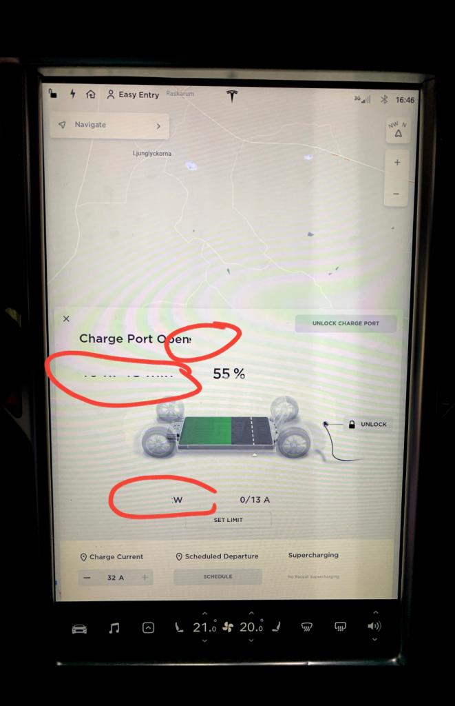

Pin to drive började strula i förrgår, och lät mig inte mata in 4 siffror. Fick starta med mobilen istället. Väl hemma startade jag om med broms+scrollhjul, och då funkade pin fint.
Idag ser skärmen ut såhär, har ringat in märkligheterna. Bör jag vara orolig?
Beror väl på åldern på din bil. Är den runt fyra år så kanske du bör vara orolig. Kolla,kartan när du kör, om den rör sig utan att hacka. Eller om det tar extra lång tid att starta Spotify eller tappar 3G titt som tätt.

frippe skrev:
Byggd -14, oklart om mcu är bytt någon gång. Men man undrar ju om förra ägaren börjat märka skillnad och därför sålt den :?
Ska kolla kartan, har inte noterat några hack, men inte tittat så noga heller. Spotify har fått några "loading error" och 3G har försvunnit då och då sista veckan. Men är nu på skånska landsbygden och min mobil har det också jobbigt med 3G, så kan bero på dåligt nät rent generellt.

Min skärm på min S90 från -16 med 16700 mil dog för ett par dagar sedan. Hade bytt rutan hos Carglass (som då upplyste mig om att Tesla är de som kalibrerar kamerorna...) och sedan åkt uppåt i Sverige 50 mil och parkerat över natten. Nästa morgon hade kartan fryst position. Tror att musiken fungerade. Startade om bilen med knappen i stora skärmen men ingen skillnad. Ringde Tesla som bad mig starta om på ratten + bromsen. Då dog mittenskärmen helt och uppkopplingen likaså, med resultat att de inte fick någon kontakt med bilen remote. Har testat att ladda på superchargern i Örnsköldsvik och bilen tar laddning, men det är ändå inte roligt då närmaste tid för service hos Tesla är först om en månad och bilen tappar större delen av sin charm när instrumentpanelen enbart visar miles/hr + ingen uppkoppling till mobilappen och man inte vet vad som kommer hända härnäst.. Nu måste jag räkna ut strömmen manuellt för att ta mig genom Sverige mellan superchargers på resten av semestern.. Jag tänkte först att felet hade med fönsterbytet att göra men nu efter att läst denna tråd undrar jag..
