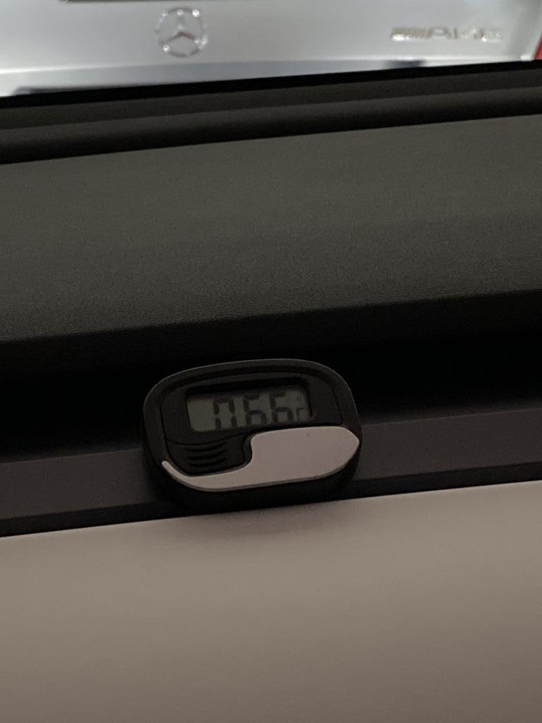

Mät temperaturen där luften blåser ut
Från nätet:
Ett AC-system styrs av fysikens lagar och det innebär att ju varmare det är utomhus och även i bilen, desto lägre blir verkningsgraden. Alla serviceverkstäder som sysslar med AC i bilar har en slags lathund för detta. Den ger ett utfall som är ungefär:
Utetemp i C / Utblåstemp mittre munstycket i C (1500 rpm + full fläkt + max kyla)
20 / 6-8 C
25/ 8-10 C
30/ 10-12
35 / 12-14
Jag går o mäter på min nu

25,5 grader i garaget
