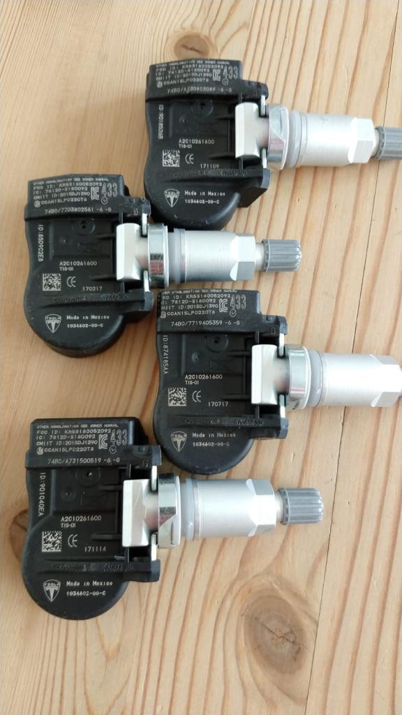

Idag fick jag på sommardäcken på nya tredjepartsfälgar.
Kul när dom frågar "kan jag ta bilnyckeln"? :o
Köpte TPMS med Tesla-logga från E-bay, 700 spänn ungefär för fyra st med straffavgift och moms.
https://www.ebay.com/itm/223952754487
Tog några km sen sparkade dom igång. Verkar fungera kalas. 8-)
Supertack Bonath!
Köpte av samma snubbe med samma annons.
Tog fyra veckor att få hem.
Såg ut som man köpte från Guangzhou I Kina, skickades från Belgien och var adresserad från London.... Men med Kina import. Lustigt värre, och de var tillverkade i Mexico.
Vad ska man säga? Klockrent helt enkelt.
Var tvungen att göra en hård reset innan bilen accepterade de nya sensorerna, men sedan tog det bara någon minut och någon kilometer så var allt igång.
Det dyra är att få på dom på befintliga fälgar hos däckhandlaren. (japp, glömde lägga till sensorer när jag köpte nya fälgar och däck färdigmontetade) Min däckfirma fick på dom utan att ta av däcket helt vilket gick ganska fort.
Tack igen, vete sjutton om jag hade köpt om du inte hade sagt att det fungerade bra.
