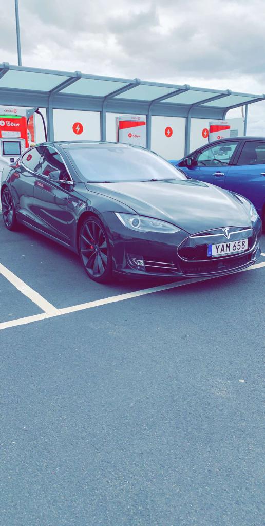

Fan nice den där P90 ser ut :oops: ,
vad är skillnaden mellan den och nya Teslor som beställs nu, som enbart betecknas Model S Performance???

Jaha ,fett nice ju :oops: Men formen är detsamma identiskt eller ? För den P90:an såg fräsch ut
